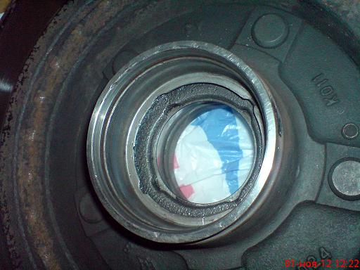

Сейчас сталкнулся с аналогичной проблеммой. Большой люфт колеса. Подтягивание ступичной гайки вообще не решает проблему, колесо гуляет восьмеркой, ГУР работает так туго что приходится держать руль двумя руками, колодки постоянно бъет по тормозному диску, доп нагрузка на тормозной суппорт ....дальше можно не продолжать
Разбока показала нехилую выроботку в посадочном месте внешней обоймы внутреннего подшипника.
Все, у кого подобные симптомы, проверяйте там.
Т.е. обойма просто болтается в посадочном месте.
Иду к токарю в надежде что он сможет что-то придумать .
