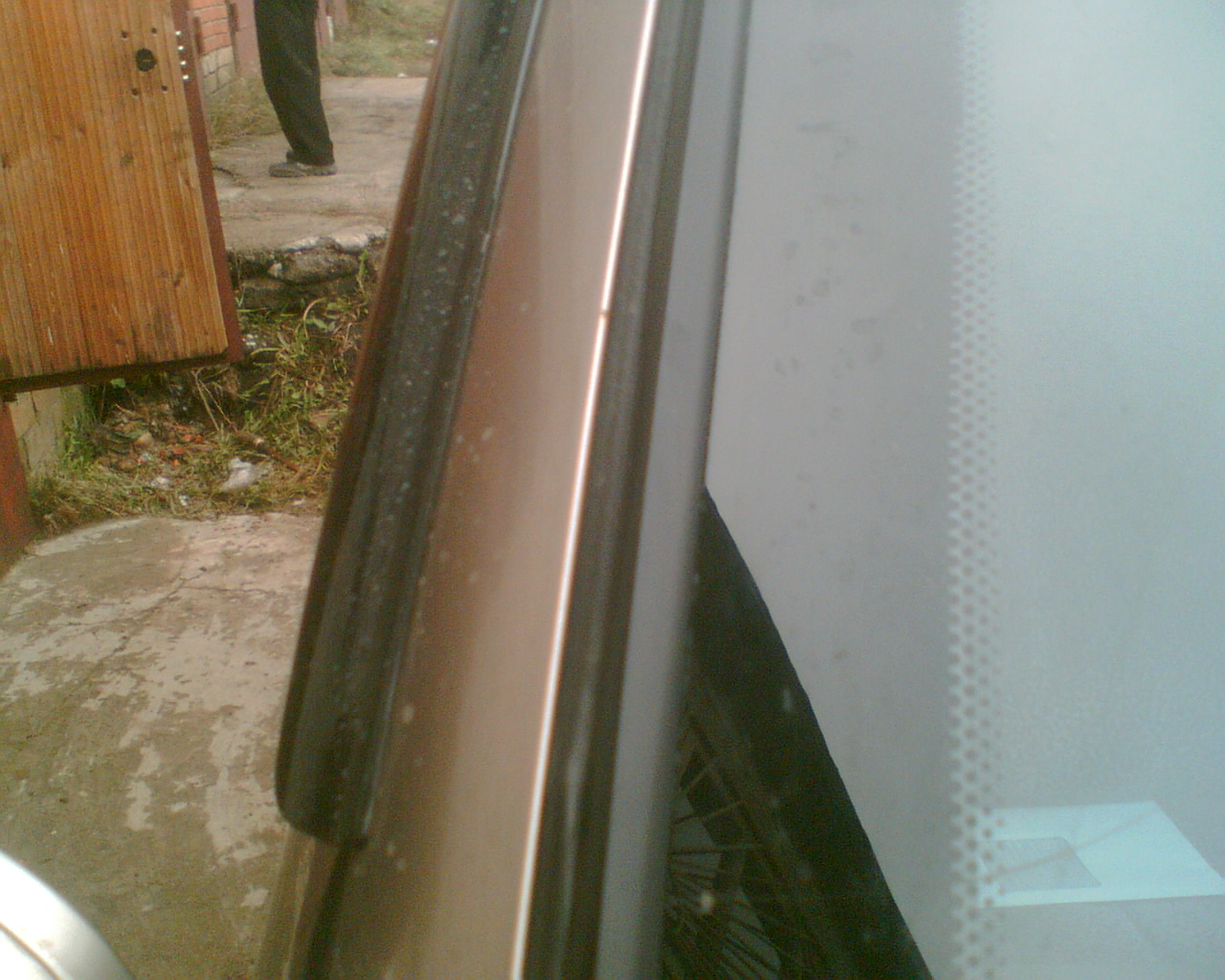

Попутно еще сделал и поставил так называемые "суслики". Купил уголок черный для керамической плитки, обрезал в размер, срезал все лишнее и поставил под резинку. Встали очень плотно, так что клеить их не стал, пока так проверим. Вот фото:Прикрепленное изображениеПрикрепленное изображение Прикрепленное изображение . С расстояния в метр их даже не заметно. Цена вопроса 49 рублей B228.gif
