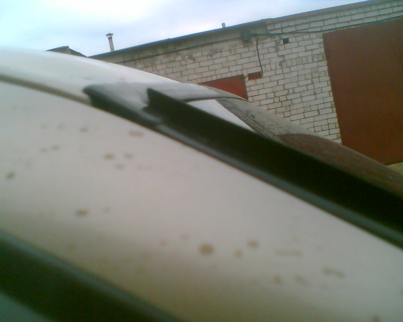

Попутно еще сделал и поставил так называемые "суслики". Купил уголок черный для керамической плитки, обрезал в размер, срезал все лишнее и поставил под резинку. Встали очень плотно, так что клеить их не стал, пока так проверим. Вот фото:Прикрепленное изображениеПрикрепленное изображение Прикрепленное изображение . С расстояния в метр их даже не заметно. Цена вопроса 49 рублей B228.gif
Погоди не клей!
Это не rulez.gif , это так себе!
Я завтра сфоткаю свои, уголки biggrin.gif biggrin.gif biggrin.gif Прошли месяц испытаний!
Это ваще отпад, при 140 км/ч ни капли на боковые!!!! Внешне вообще не поймешь что самопал!
А вот с дифлекторами опоздал немного... начались заморозки....
