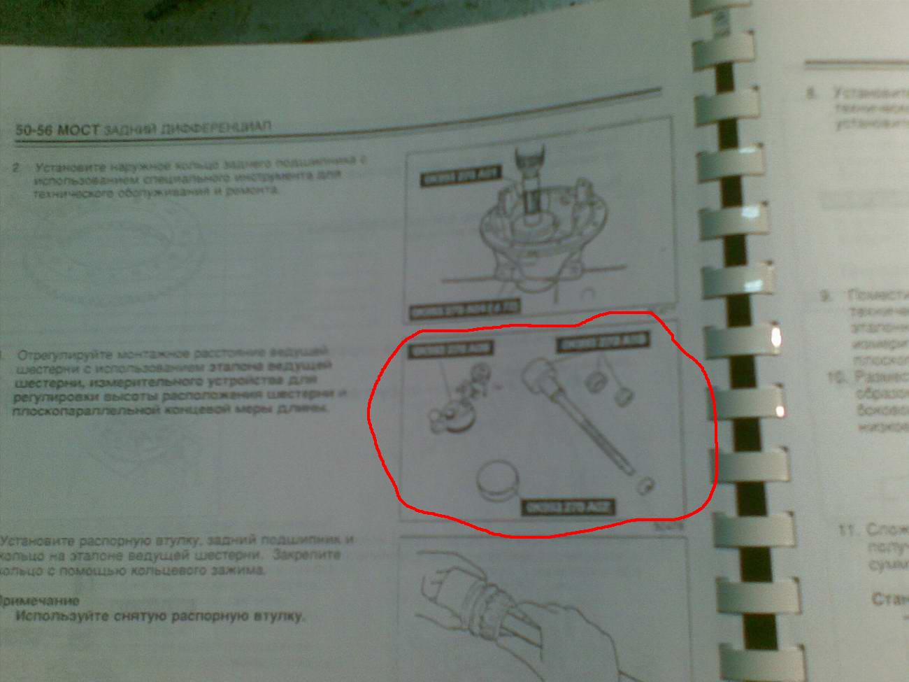

ЗЫ ... разочаровывает тот факт что согласно мануалу - надо редуктор отрегулироватьс помощью вот этих приспособлений:
но вот цена этого спец инструмента ... 80 (!) тыр ef.gif как без него производить ремонт - не знаю ( разве только - на "глазок") ...
