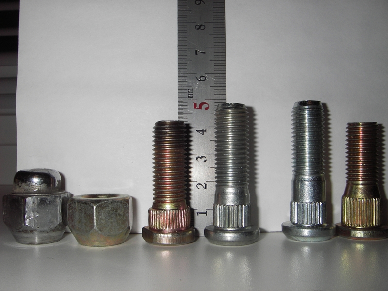

Вот и я попал на эту проблему,- не уследил за урюком с пневмогайковёртом в придорожном чуркосервисе!
В результате одна шпилька получила пластическую деформацию (не оторвалась, но шаг резьбы ушёл)
Но на четырёх шпильках ездить можно, поэтому заказал в экзисте по паре штук передних и задних.
Когда совсем вилы, можно конечно доработать москвичёвские и уехать, но лучше этого не делать.
(вилы приходят, когда обрываются две шпильки рядом). Поэтому возим с собой по паре штук.
Прикрепленное изображение Справа передние, слева задние. Москвичёвские короче на 5мм и имеют посадочный
диаметр 13.5мм(без накатки), наши на посадку 12мм(по накатке 12.9). Рядом стандартные гайки М-412 и
Мазда626(они же наши).
