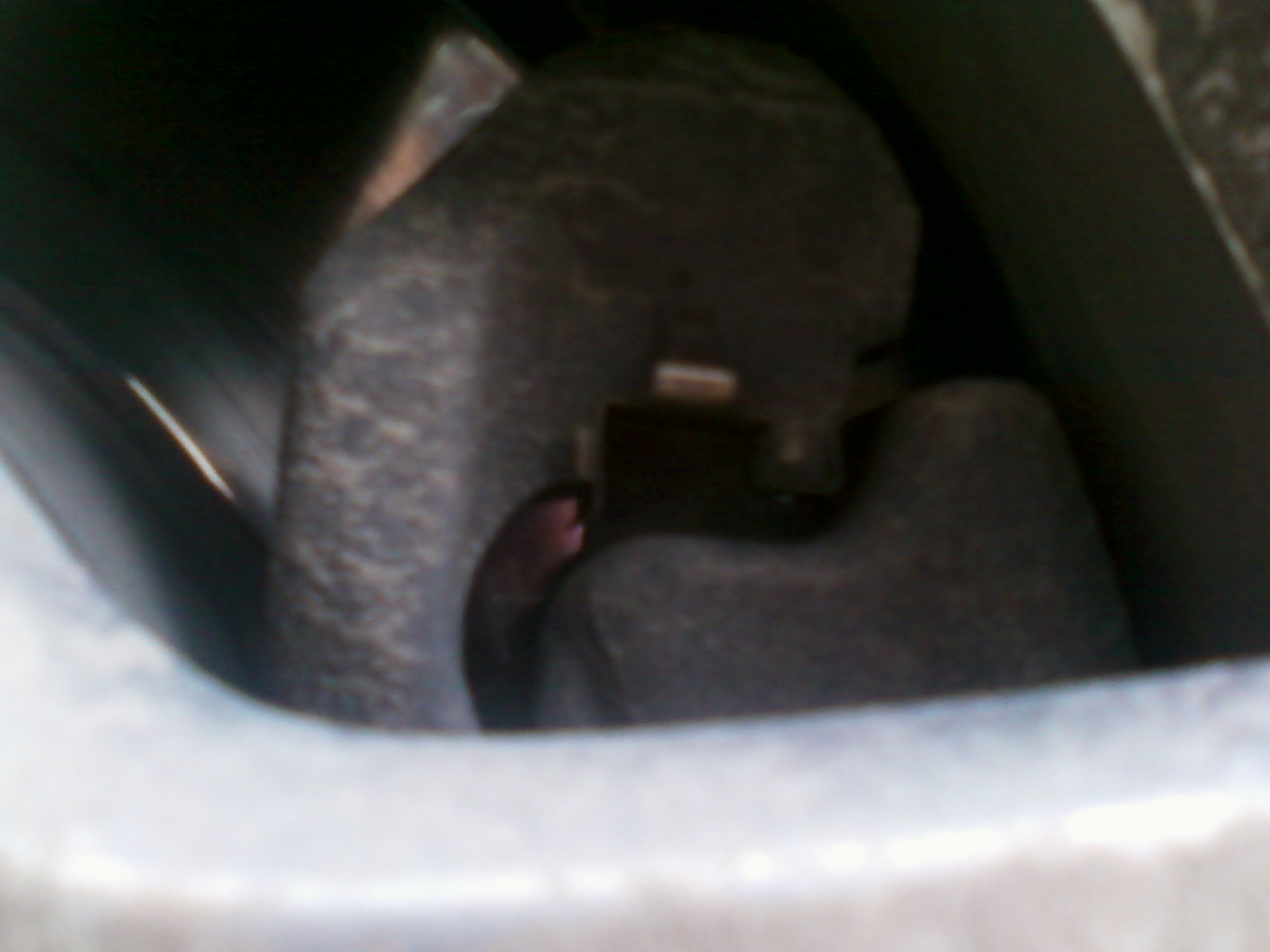

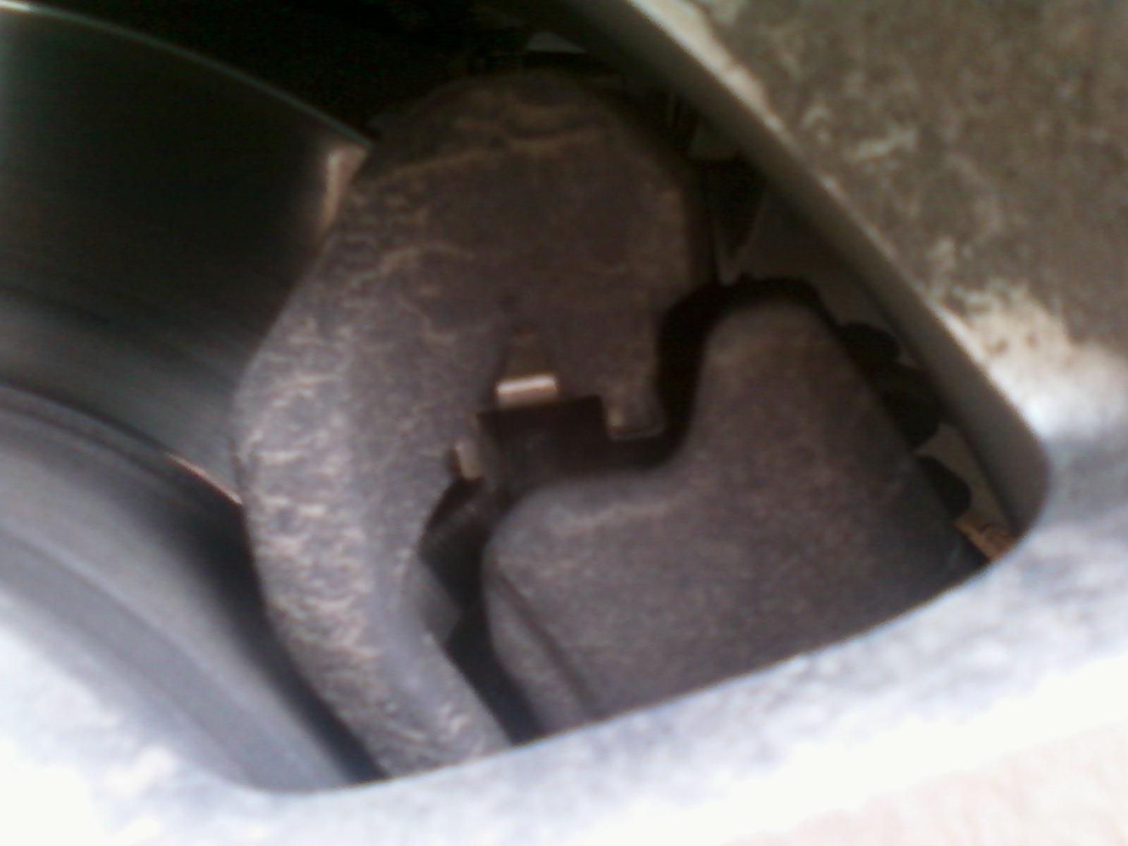

post Nov 9 2012, 11:43 AM
Сообщений: 499
Регистрация: 6-May 10
Пользователь №: 7,858
Цитата(709 @ Nov 7 2012, 09:06 PM) *
А дальше решай-менять тебе их или нет.Насчёт номеров-проконсультируйся с менеджером,где заказывать будешь biggrin.gif
вот они, кто знает номер?
DOHC 2.0, 128 л.с., 16 кл., 2006, Калиниград, коротыш. Аморты Kayaba в круг, электровентилятор 450 ВТ, газовое оборудование Tamona Stream, передняя акустика Hertz, резина Yokohama H/T 205/70 R15, сигнализация с автозапуском, хабы ручные, свечи иридиевые, масло синтетика:)
Медицинское оборудование и расходные, вдруг кому нужно:)
post Nov 9 2012, 04:03 PM
И пружинки, и направляющие, и колодки зависят от конкретной модели установленных суппортов!
