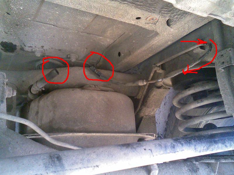

Значит коротко.
Мне надо поставить ГБО.
Баллон хочу снизу повесить.
Там этот поганый черный ящик.
Надо убирать.
Что делаем.
Откручиваем чя. Отсоединяем все шланги. В итоге имеем два шланга толстый и тонкий. Клапан и провода к нему.
Далее все видно на картинках.
Загибаем аккуратно тонкий.
Покупаем трубку печки 2101 и отрезаем от нее тройник.
Покупаем самый дешевый топливный фильтр и обтачиваем его один конец чтоб он был круглый. Через этот фильтр и будет вентиляция бака.
А, еще, удлинняем провода клапана. Т.к. клапан теперь будет в лючке бензобака.
Я подумал, что там самое хорошее место будет для него. Туда все и завел.

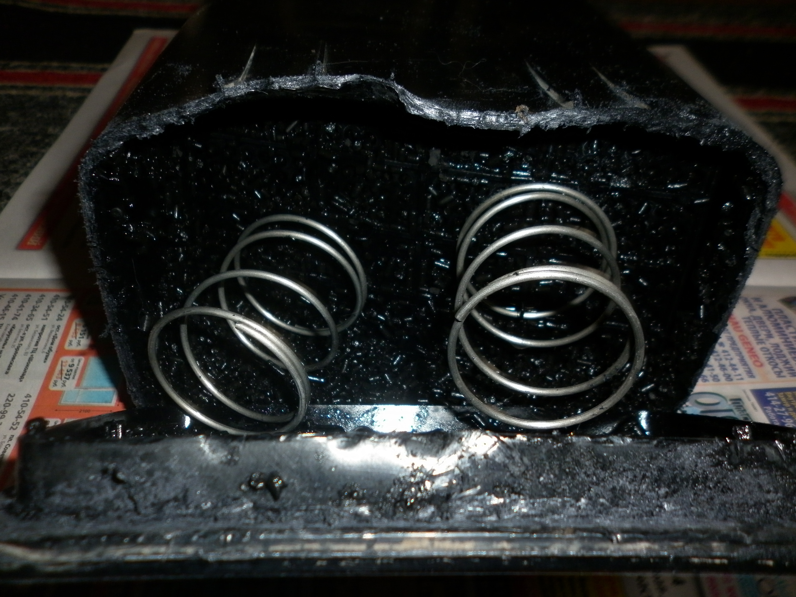

Монолит он конечно... Только если сильно по трусить, через патрубки высыпется угольный наполнитель - там внутри поролоновые "заглушки" или как их назвать... Я вообще оттуда все нафиг вытрусил и он сейчас вместо тройника. А вместо фетровой фиговины на клапан нацепил типа чехла из сеточки от бензонасоса - ну, типа, чтобы грязь в клапан не попадала... Пока работает.
Сыплется из него уголь в гранулах, либо пыль угольная.

Так вот если у вас этот уголь высыпается из ящика готовтесь к тому что в скором будущем в лучшем случае он улетучится в атмосферу, в худшем часть этого угля обнаружится либо в баке (как об этом кто-то сдесь писал, ввиде коричневой каши-малаши), либо тоненькая трубочка забъется напрочь - все видимо зависит от того из какого именно отверстия и высыпается....
Таким образом лучше ездить с новым этим ч\я, либо вообще без него..
Правильнее конечно с купить новый, но в этом случае желательно выкинуть фетровый фильтр, и вывести шланг в менее уязвимое место (как сделал я), т.к. фетровый фильтр сделан для того чтобы всяка бяка из под днища не летела и не забивала этот самый ящик - отсюда и проблемы с продуваемостью, и с заправкой, во время движения может глохнуть.... Некоторые переносят сам этот ящик в нишу для хранения инструментов, думаю тоже правильно, но нестал я забивать эту нишу всяким барохлом.
Есть вариант его совсем убрать, как рекомендует автор сей темы, и как сначала (до сей поры) сделал я, либо тоже самое просто опустошить ч\я!
Но автор прикрепил топливный фильтр и оставил все это дело в люке бензонасоса, я все-таки вывел шлангом параллельно заливной трубе под лючок заправки. Теперь рядом с заливной горловиной выходит обратка.
минусы и плюсы:
1. Если меняете на новый, дорабатывайте выходную часть из этого ч/я, иначе он вскоре опять у вас засрется, а это опять деньги, проблемы с заправкой и ездой.
2. Выкинув ч/я готовьтесь к тому, что без угольного наполнителя будет вонять при заправке (в принципе не сильно, но разница ощутима), и возрастет расход топлива, в движении не знаю точно на сколько, но за сутки стоянки машины будет просто в атмосферу испаряться примерно 65-100 мл. бенза в зависимости от погоды, клапан-то открыт, все на прямую с улицей....
Лично я переделал примерно как автор и этот ящик хотел уже выкидывать на помойку, но чесались руки, а любопытство- страшная штука, вообщем разобрал я его, фото ниже....
Уголь отмочился в тазике с фейри за сутки, высох так же за сутки (было еще летом), запах бензина от него пропал напрочь.... можно уголь не отмачивать а купить в зоомагазине там какой-то для рыбок продается, в принципе одна фигня, надо примерно 1,2-1,5 кг.
Собрал его в обратной последовательности, поролоновые фильтры из-под которых все сыплется заменил, собираюсь поставить все руки не доходят... Но не на то место где он стоял....
