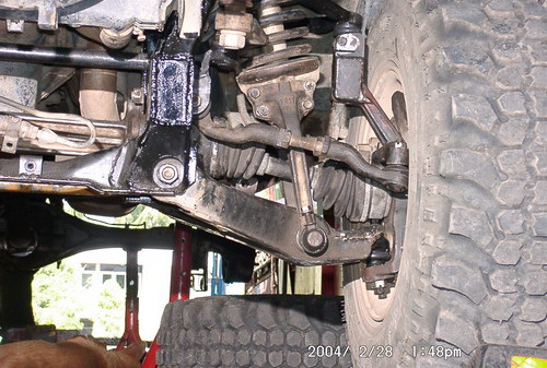

ДобавлюПрикрепленное изображениеПрикрепленное изображениеПрикрепленное изображение
Кал., 2005г, коротыш, МКПП , бензин, лифт: проставки - перед 30мм, зад 60мм. + бодик - проставки 50мм
