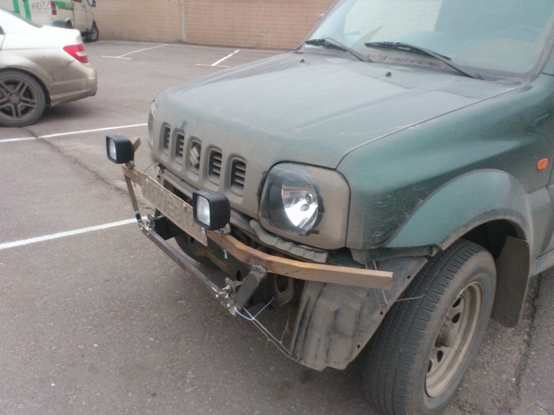

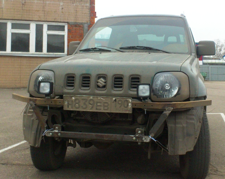

На выходных решил подружиться со сварочным аппаратом, вот что получилось :
Вот теперь думаю как сделать центр.
Вариант №1 Приварить лист металла по всей площади
+ во внутрь поставлю блоки розжига и воткну ксенон в рабочий свет
+ радиатор защищен от попаданий камешком и шипов от впереди едущего
- радиатор не будет охлаждаться при движении
Вариант №2 Приколхозить металлическую автомобильную сеточку и забить на ксенон
+ Нормальное охлаждение радиатора
- не получится внедрить ксенон в рабочий свет
Думаю о ваниантах комбинированных, но ничего в голову не приходит. Может есть мысли?
Главная цель бампера:
1. Для покатушек, чтоб не приходилось каждый раз эпоксидкой восстанавливать уши после катапультирования бампера smile.gif
2. Чтоб без проблем можно было поставить пластиковый (естественно заранее сняв железный)
3. Чтоб можно было поднять реечным домкратом и перекинуть машину. Проверил на ровном асфальте, 8 болтов М6 вроде выдержали нагрузку.
