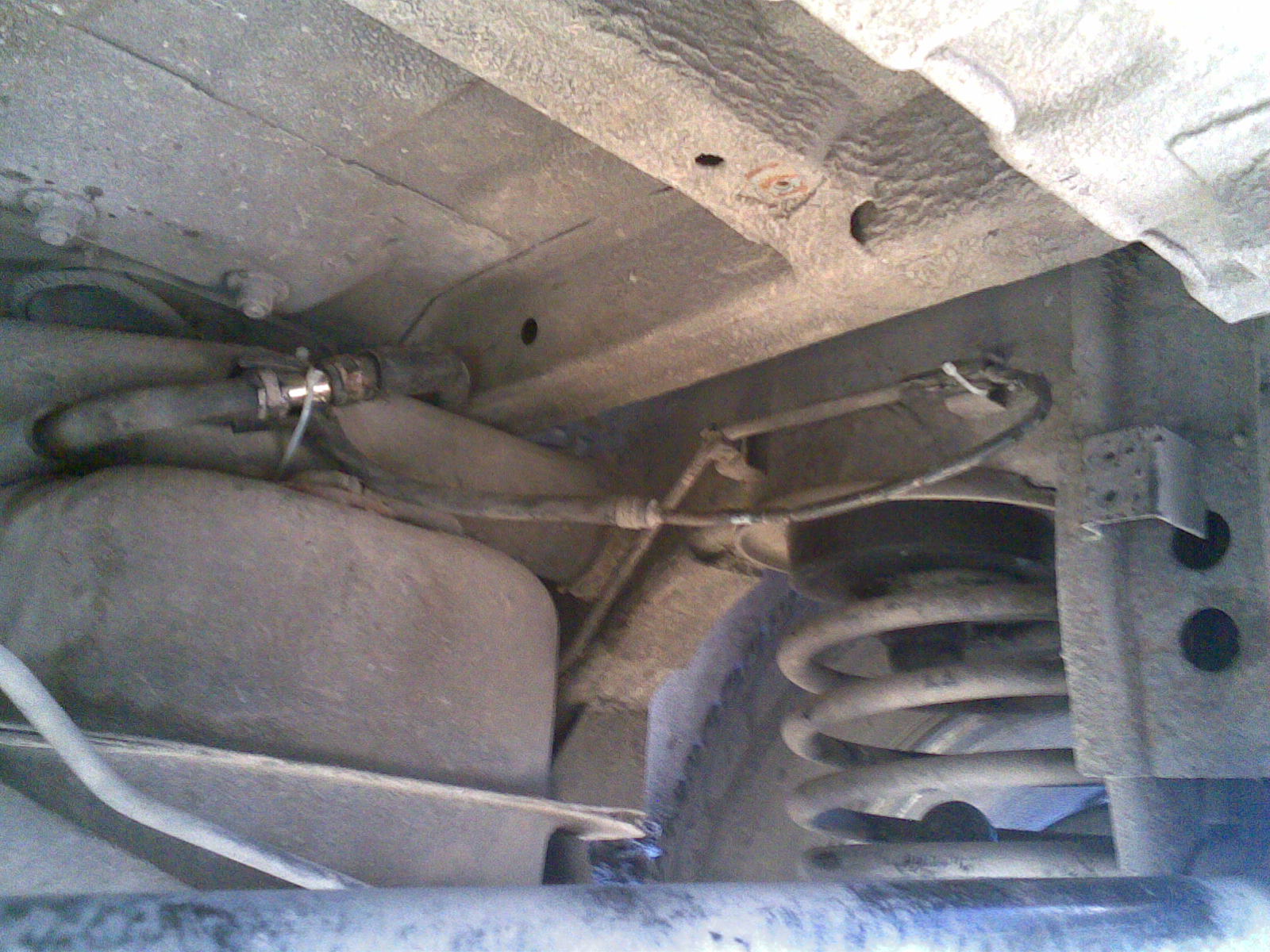

Значит коротко.
Мне надо поставить ГБО.
Баллон хочу снизу повесить.
Там этот поганый черный ящик.
Надо убирать.
Что делаем.
Откручиваем чя. Отсоединяем все шланги. В итоге имеем два шланга толстый и тонкий. Клапан и провода к нему.
Далее все видно на картинках.
Загибаем аккуратно тонкий.
Покупаем трубку печки 2101 и отрезаем от нее тройник.
Покупаем самый дешевый топливный фильтр и обтачиваем его один конец чтоб он был круглый. Через этот фильтр и будет вентиляция бака.
А, еще, удлинняем провода клапана. Т.к. клапан теперь будет в лючке бензобака.
Я подумал, что там самое хорошее место будет для него. Туда все и завел.
Нива 2121 89г.в. лифт, 31".

Я думаю все зависит от системы у меня стоит клапан один под капотом другой на абсорбере под багажником не знаю как это все работает до конца но проблема была в том что не сбрасывался воздух то есть создавалось давление в баке при заправке,после чистки фетрового фильтра из под капота воздух свободно выходит,я так понимаю что забивался этот фильтр 10 лет до меня и будет еще долго служить у меня так как он отмылся до бела но его надо долго было мыть он по немногу отчищялся!
А фетровый фильтр при намокании становится практически не продуваемым - чем и была вызвана его ампутация и замена на сеточку от бензонасоса просто в целях защиты клапана от попадания туда всякого г..на.
