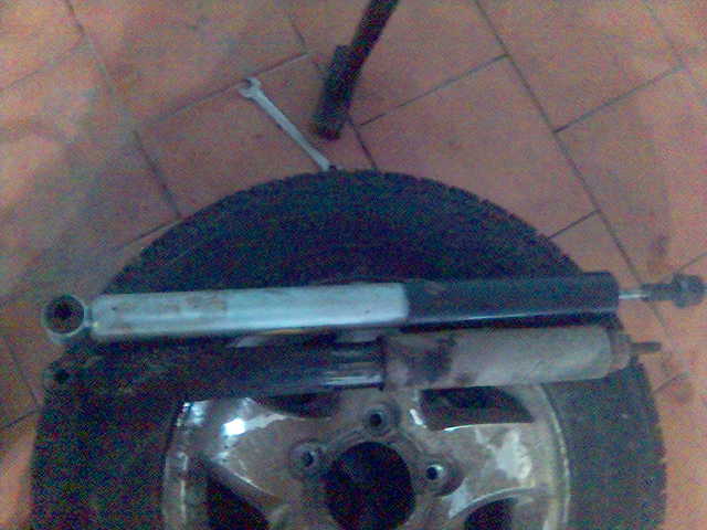

воттак было Прикрепленное изображение так стало Прикрепленное изображение слева родная справа омеговская Прикрепленное изображение амо старый и новый волговский Прикрепленное изображение поставил...Прикрепленное изображение так получилося Прикрепленное изображение 39a.gif

Люди добрые подскажите, какой размер родных передних пружин? Какие именно от Волги поставить, чтобы не потерять в просвете? Сколько подрезать? Аморы родные стоят. dumai.gif

Devil_Ru   to Polycн А спереди какие амортизаторы стоят? А то...   Apr 24 2009, 11:16 AM
609   Что посоветуете поставить на перед из амортизатор...   Apr 24 2009, 11:41 AM
pgrin   А на перед без переделок кроме родного (монро и к...   Apr 24 2009, 09:10 PM
kross   А на перед без переделок кроме родного (монро и к...   Apr 24 2009, 11:17 PM
Devil_Ru   вообщем понятно по передку. поставил родные пока а...   Apr 29 2009, 11:56 AM
