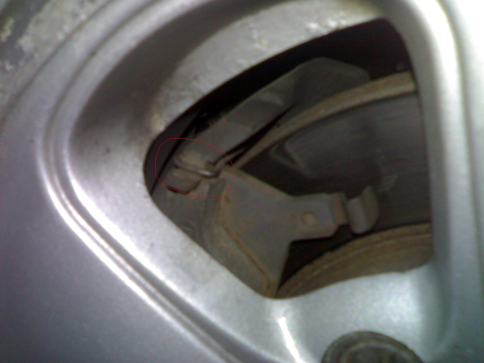

Цитата(Сибиряк22 @ May 24 2007, 12:48 PM) *
Скорее всего просто из-за износа колодок появляется люфт и затем дребезжаниею. Было такое на кочках громыхало, притормаживаешь все тихо, выличилось очень просто - заменой колодок.
Разговаривал со знакомым, который ездит на ТЛК у него то же самое. )))
Снял колесо, разобрал суппорт руководствуясь статьей Дмитрия Лебедева. Заметил странную деталь B228.gif колодки держала не 1 пружинка а 2. одна внизу (на своем месте) и одна вверху !!! Ни на одной схеме суппорта ее нет. А колодки почти новые. Еще вопросик: а колодки должны быть разными? Я имею ввиду внутреннюю и наружнюю.

МихаилТ   Снял колесо, разобрал суппорт руководствуясь ста...   May 24 2007, 02:41 PM
evgenkov   А если верить exist-у то разные :-)   May 24 2007, 03:00 PM
МихаилТ   А если верить exist-у то разные :-) :blink: :d...   May 24 2007, 03:16 PM
evgenkov   М-да.... Это же нужно было придумать такое! Вс...   May 24 2007, 03:26 PM
kostetik   направляющие мазать нуна!   May 24 2007, 05:03 PM
evgenkov   направляющие мазать нуна! В том-то все и д...   May 25 2007, 11:00 AM
МихаилТ   В том-то все и дело, что люфт суппорта на этих са...   Jun 9 2007, 10:55 AM
evgenkov   Думаю, что стук есть по причине погнутых пружинок-...   Jun 12 2007, 12:42 PM
МихаилТ   Думаю, что стук есть по причине погнутых пружинок...   Jun 12 2007, 12:44 PM
evgenkov   у меня из 8 скобок только 5 :blink: и нестучит :...   Jun 12 2007, 02:40 PM
МихаилТ   Может на наших машинах разные суппорта? По екзист...   Jun 12 2007, 02:56 PM
