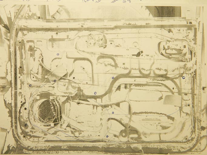

Цитата(Чел @ Dec 3 2012, 09:37 AM) *
...Много думал над укреплением этой декоративной панели двери (карты), проблема, что под ней есть узкие места и установка листа (например фанеры) будет мешать. Родился у меня вариант карту как бы объединить с металлом двери под ней - позже сброшу, и ...... придется тоже саморезы насквозь.
Вот:Прикрепленное изображение - это накладка карты, подиума, с местами крепления доп саморезами на дверь Прикрепленное изображениеПрикрепленное изображение
Это разрез по вертикали Прикрепленное изображение
Если будут вопросы - задавайте!
Да....
Пленка нужна что-бы пена не прилипла к двери, т к пенить надо панель, потом, пока пена не засохла, её поставить на место и что-бы пена ещё расширилась, плотно прилегла и немного подрасперла этот зазор! А потом еще и саморезами подтянуть (как высохнет окончательно) и, надеюсь, этот сэндвич хорошо себя покажет из за толщины, многослойности и разнородности материалов.
