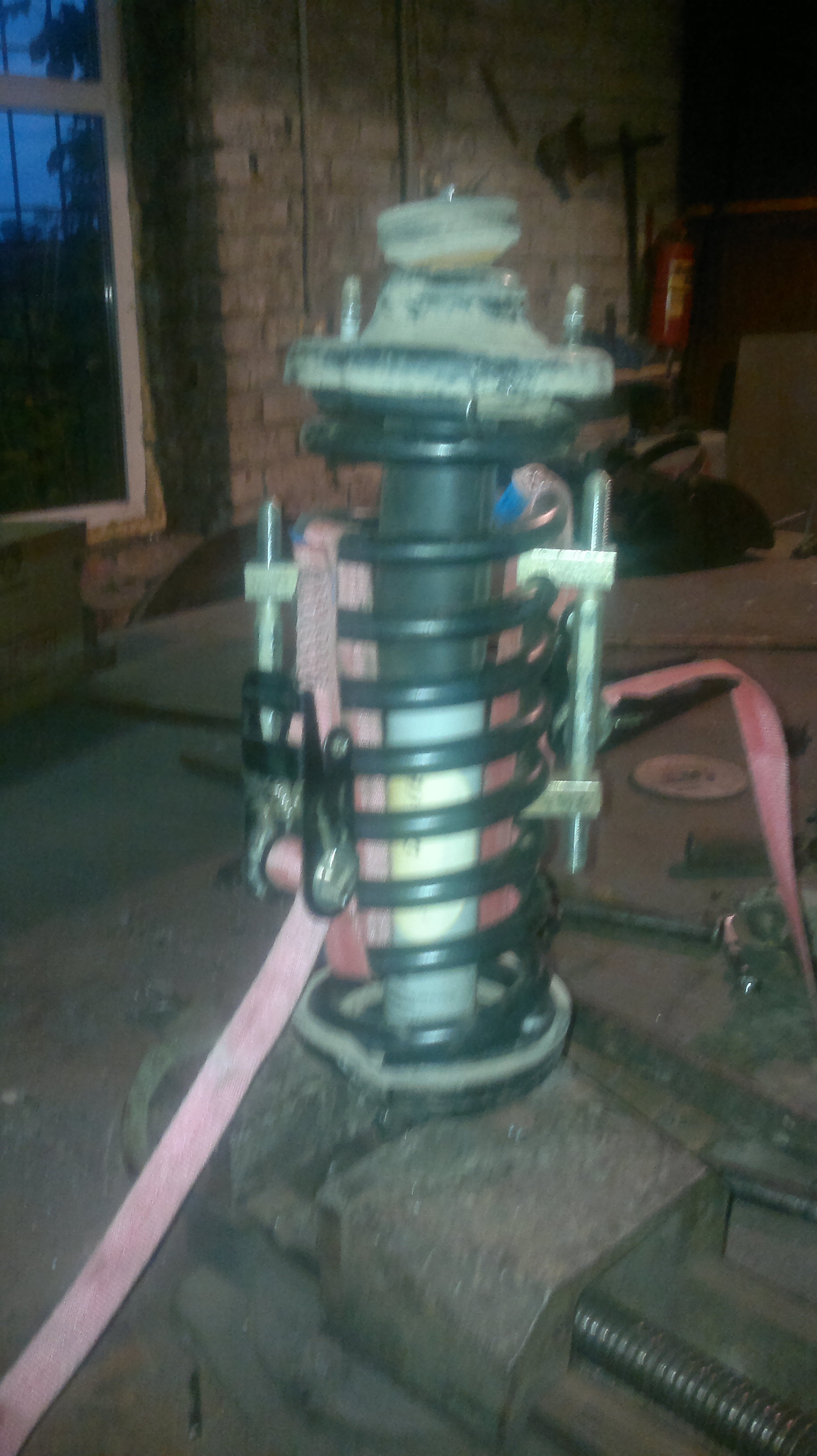

PavelTs
post Dec 7 2012, 03:13 PM
Сообщений: 617
Регистрация: 13-January 10
Пользователь №: 7,188
место дислокации: Ufa
Цитата(Артём74 @ Dec 7 2012, 10:20 AM) *
себе я бы поставил просаженые волговские целиком и плазу только без сварки(для быстрой замены, купил амо выбил втулку просверлил дырочку и прикрутил к чашке)
монро уже куплены, пружины хочу оставить волговские, вот резать или целиком оставитьПрикрепленное изображение слева Волговская,справа родная отходившая 9лет.
Прикрепленное изображение так мы ее натягивали на плазу, плаза приварена ухом заподлицо к низу чашки.
