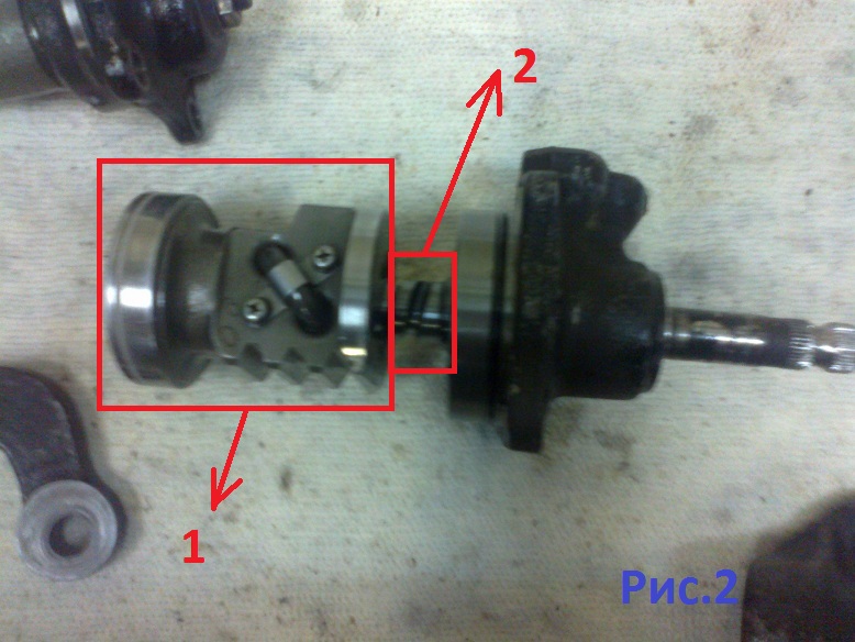

Рис.2: Отвернув 4ре болта крышки рулевого вала, так же постукивая отвёрткой и молоточком вытаскиваем поршень с валом и крышкой в сборе. !!!Не крутите вал при изъятие его из редуктора, могут посыпаться шарики B228.gif (1) Поршень с шарикоканалом. (2) Червячный вал.

Ну а затем в обратном порядке собираем редуктор. Подшипник с сальником пресовался деревянной болванкой дабы не помять подшипник. Напомню, что при сборке всё должно быть стерильно и хорошенько промыто!!! Добавлю только то, что мне помогал товарищ, без второй пары рук будет очень сложно.
Спасибо всем за подсказки при разборе ladosi.gif Завтра пойду ставить его на место 39a.gif
