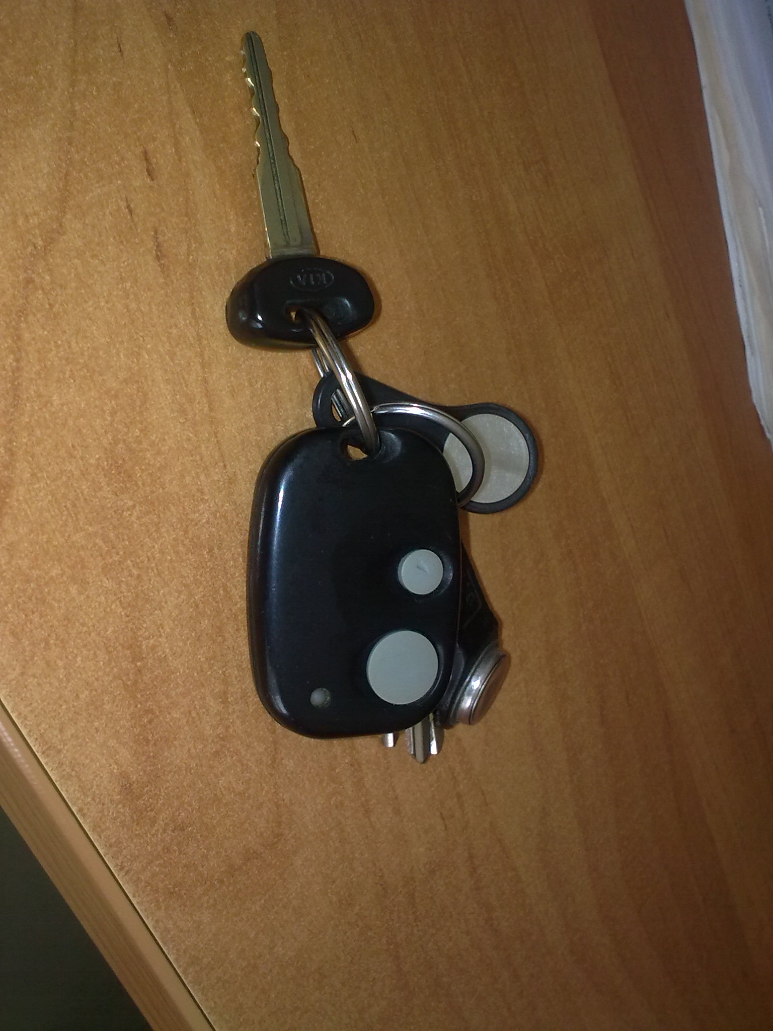

post Dec 17 2012, 12:07 PM
Сообщений: 167
Регистрация: 5-May 10
Пользователь №: 7,851
Цитата(Виктор @ Dec 14 2012, 04:57 PM) *
Брелок (центральный замок) "родной"? Лампочка на брелоке мигает?
понимаешь Виктор...
я не знаю.
цз похоже родной.
как вообще должны работать кнопки?
у меня раньше при постановке на охрану закрывались все двери, при снятии - открывалась только водительская
потом что то случилось, и на охрану ставится машина, а активаторы не срабатывают... даже не пытаются... и такая же фигня когда снимаешь с охраны.
при этом при повороте ключа водительского замка двери закрываются все, при открываниее - открывается только водительская
Kia Sportage I 2.0 i 16V 4WD
VIN: KNAJA5535T5107896
1995
post Dec 17 2012, 01:41 PM
Цитата(Чубатый дядька @ Dec 17 2012, 10:07 AM) *
понимаешь Виктор...
я не знаю.
цз похоже родной.
Мой "родной" выглядит так...
А твой как выглядит?

Виктор   понимаешь Виктор... я не знаю. цз похоже родной. ...   Dec 17 2012, 01:41 PM
Чубатый дядька   Что смазывать-то если с ключа все работает, пробл...   Dec 17 2012, 01:22 PM
Messir   это понятно... что пролема в электронике. можно...   Dec 17 2012, 01:28 PM
Чубатый дядька   Мой "родной" выглядит так... А твой ка...   Dec 17 2012, 02:55 PM
Виктор   явно не так.... я понял о чем ты... нет, у меня с...   Dec 17 2012, 06:33 PM
