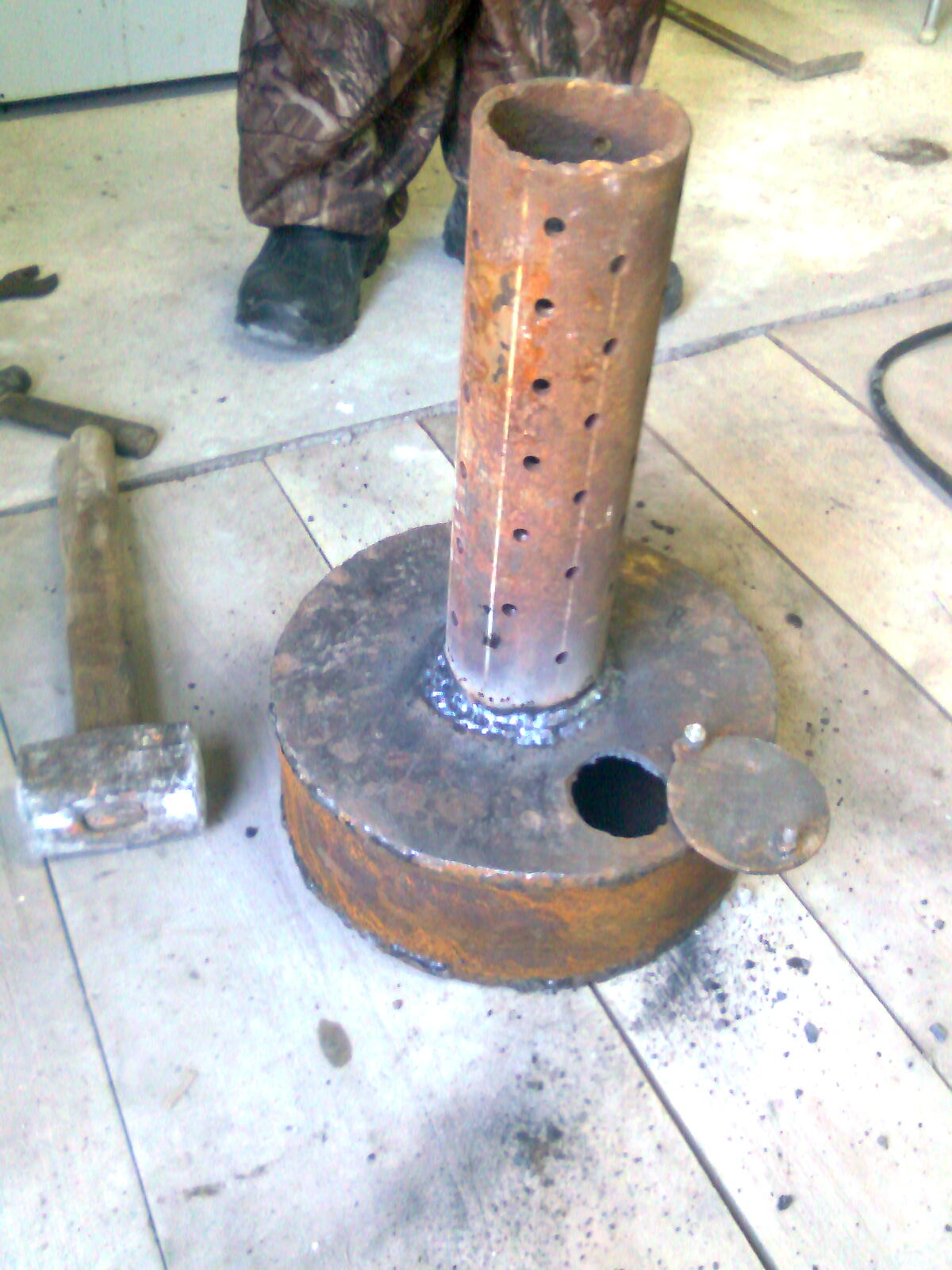

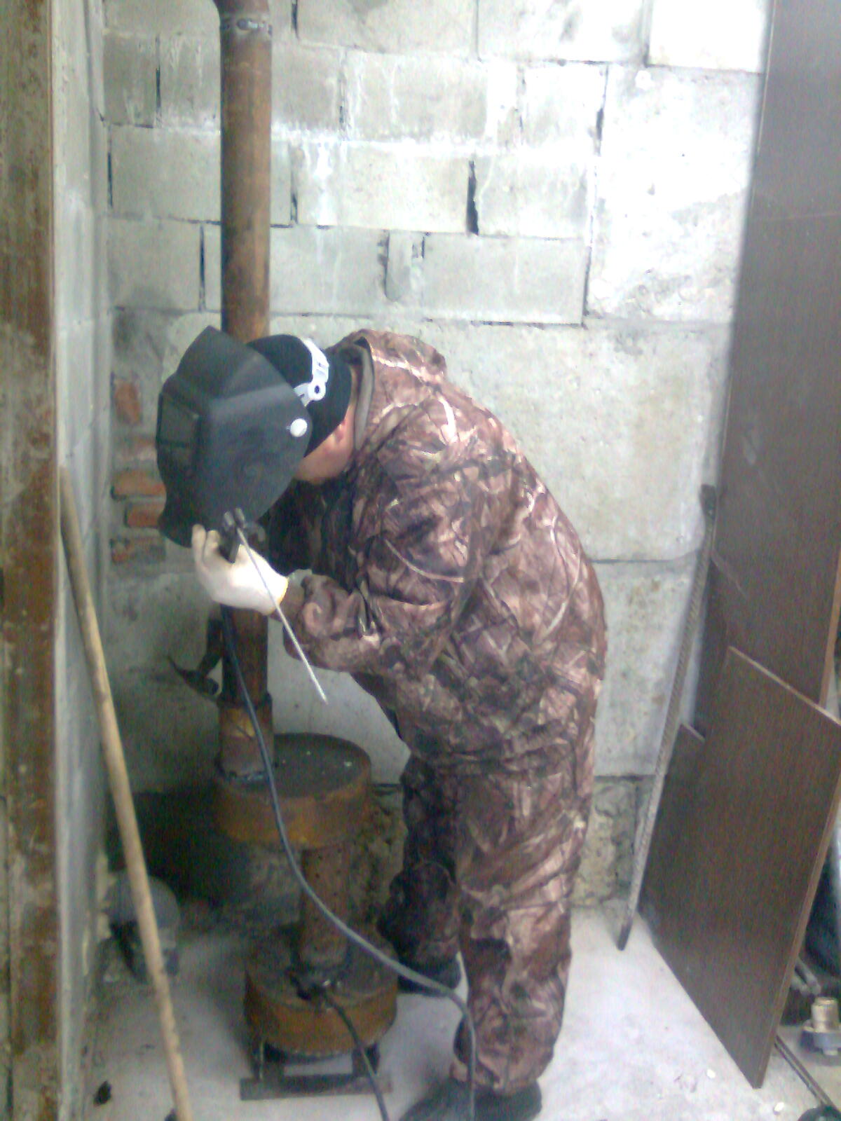

Свершилось!!!! 15 декабря уходящего года , спасибо gendosу, получилось собрать, установить и запустить печурку в гараже! Завпячатление момента создания.Так как изделие было собрано по деталям ранее и доставлено в гараж, осталось склеить их в единое целое.Нижняя часть( топливный бак и затоп в одном лице) Прикрепленное изображение Имплантация верхней части Прикрепленное изображение Так как гараж жиперский, то все максимально должно быть обеспечено шноркелями и печка не исключение! Изготовление шноркеля Прикрепленное изображение Прикрепленное изображение Установка шноркеля на законное местоПрикрепленное изображение Прикрепленное изображение Первая заправка Прикрепленное изображение Запуск и использование по назначению Прикрепленное изображение Общий вид изделия в работе Прикрепленное изображение. Предварительные эксперементальные данные:
Расход около 1.5- 2 л отработки( при полностью открытом поддувале 2 л и более)
Прогрев около воротного пространства до температуры близкой к 0- часа 2.5( гараж промерз полностью, на стенах 2-х сантиметровый мех)
Закипание стандартного чайника полностью набитого льдом(4 литра)- 40 минут
Расстаивание полностью замёрзшей 20 литровой канистры с водой с оплавлением горловины и пробки- 3 часа.
В итоге мытье рук теплой водой при -20 градусах на улице, не передаваемо приятно! B162.gif

Свершилось!!!! Установка шноркеля на законное местоПрикрепленное изображение Прикрепленное изображение
Все супер!!! Но особенно понравился костюм сварщика у Гендоса!!! ep.gif ep.gif ep.gif Не уж то ни разу не прожег??? ef.gif
