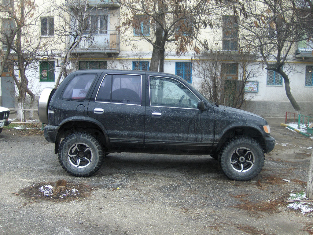

oRDoSS   Мерял сегодня свои приобретенные 31х10.5 Maxxis Bi...   Jan 5 2013, 10:29 PM
ghost   Мерял сегодня свои приобретенные 31х10.5 Maxxis B...   Jan 5 2013, 11:17 PM
oRDoSS   1. Больше уже никак. Шаровая уже расходник 100%. ...   Jan 6 2013, 01:55 AM
ghost   1. Больше уже никак. Шаровая уже расходник 100%. ...   Jan 6 2013, 10:03 AM
oRDoSS   Все гораздо проще. Мне резина досталась практическ...   Jan 6 2013, 05:49 PM
oRDoSS   Поживем-увидим.   Jan 6 2013, 10:58 PM

oRDoSS   Всем спасибо, вопрос решен. Сейчас как будет погод...   Jan 8 2013, 12:46 AM
oRDoSS   Фотки:   Jan 8 2013, 09:56 PM
ghost   Фотки: :B162: :B162: :B162: кросавчег...   Jan 8 2013, 10:10 PM
samoxa7   Фотки: :dumai: Точна 31"? :dumai:   Jan 8 2013, 10:45 PM
ghost   :dumai: Точна 31"? :dumai: да какая разница...   Jan 8 2013, 10:50 PM
oRDoSS   :dumai: Точна 31"? :dumai: http://market.ya...   Jan 8 2013, 11:16 PM
samoxa7   Ничетаг,согласен... :D Расширители в перспективе?А...   Jan 9 2013, 09:46 AM
oRDoSS   Куплены еще осенью, лежат ждут своего часа.   Jan 9 2013, 12:49 PM
