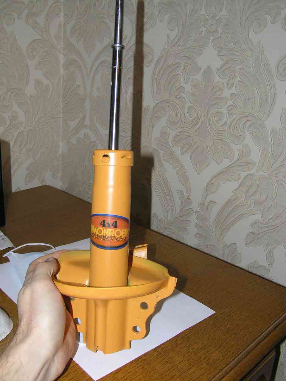

Други выручайте! Вопрос до утра:
забрал в экзисте сегодня амморты Монро Д7007, красивая болфая коробка, написано газовые. Дома распечатываю там:
маркировка D7007R и D7008L
аморт не завязан как обычно делается на газовых и не отбивается при зажатии поршня, точнее поршень выходит но почти незаметно глазу... раньше сколько сталкивался с газовыми - все работали как положено. С другой стороны у адвентуров как я понял какая то супер-пупер система газо-маслянная. Успокойте плиз - скажите что так и должно быть, а то я с утра полечу Экзист разносить....
Спортадж кал - 2006, коротыш
Передние аморты не должны сами выходить. Они входят легко, а выходить должны с большим усилием.

CTAPbIu   Други выручайте! Вопрос до утра: забрал в экз...   Jan 8 2013, 10:18 PM
lutohinai   Други выручайте! Вопрос до утра: забрал в эк...   Jan 8 2013, 10:48 PM
Irbis76   Други выручайте! Вопрос до утра: забрал в эк...   Jan 9 2013, 01:30 AM
PavelTs   D7007 - номер комплекта из двух аммортизаторов. D...   Jan 9 2013, 07:10 AM
CTAPbIu   спасибо огромное за ответы, значит всё правильно.   Jan 9 2013, 07:12 AM
