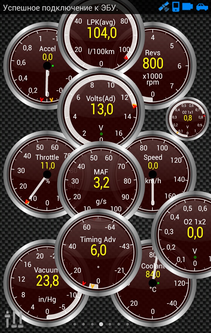

Чудесным морозным утром завел, поехал- а вместо тормоза кирпич((Прогревшись, вакуум заработал, педаль стала мягче, затем подобное повторялось по морозу еще пару раз.Обретено пшиканье в салоне при нажатии педали тормоза и троение на горячую после поездки...
Вакуум проверку Шаг номер 1 проходит(педаль проваливается, если завести двигатель).Решил последовать советам форума и сняв шланг с вакуума,вкрутил подходящий болт.Троение пока вернуть не удалось-катался вчера до заправки и сегодня(минус 30 с утра).
Вопросы:
- это только диафрагма?
Заказывать с всборе 0K08B 43 950D ( у меня с АБС)?Или если АБС не критичен(у меня всё равно проводка к датчику рваная и горит АБС лампочка), можно от любой спортяги?
Чем чреват колхоз вакуума от нашемарок?
Если с разборов -то вакуум в сборе с ГТЦ или без?
И на всякий скриншот сегодняшний прогретого Прикрепленное изображение
