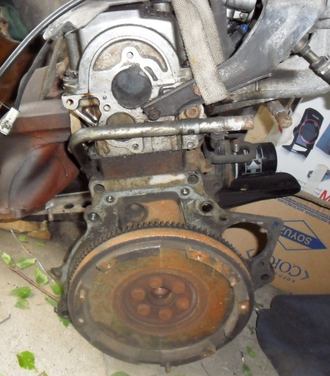

Вот, реальная фотка двигателя Мазды 929 2.2i
Тут видно, что на маховике уже ЕСТЬ венец. Может, и маховик такой же как на Спортяге???
З.Ы. на 929-й двигатель стоит также как и на Спортаже - продольно

Panzer38   .... Косяки: поддон, решётку и маслозаборник прид...   Jan 22 2013, 05:37 PM
ПростоЖ   Вот, реальная фотка двигателя Мазды [b]929 2.2i ...   Jan 22 2013, 08:02 PM

Panzer38   Очень похож на дизельный :dumai: Неее. На наш...   Jan 23 2013, 09:17 AM
ПростоЖ   Неее. На нашем бензиновом FE маховик точно такой ...   Jan 25 2013, 09:36 AM
