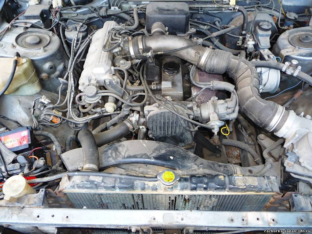

Сегодня ещё раз оглядел останки маздовского движка 2.0 FE, который был куплен ради ГБЦ.
Система впрыска на нём была какая-то странная, древнего вида. Как я понял в процессе эксплуатации этой мазды 12 клапанная ГБЦ была заменена на 8 клапанную, либо поставлены поршни с цековками под три клапана. Передний шкив с 2-мя многоручьевыми ремнями, 3 ручья и 5 ручьёв (5 ручьёв точно на ГУР и видимо на кондиционер, трёхручьевой наверное на генератор). Болтов на маховике 6 шт. И нигде я не обнаружил зубья для ДПКВ. На машине стоял трамблёр, выходит ЭБУ оринетировалось по нему.
На 626-й с движка F2 выжимали 170 л.с. А с туронаддувом - вроде и до 210 доходило ... dumai.gif
А вот фотка моторного отсека 929-й мазды:
Тут все очень похоже на "Спортяжное". И трамблер спереди двигателя виден...

ПростоЖ   Вот, реальная фотка двигателя Мазды [b]929 2.2i ...   Jan 22 2013, 08:02 PM
саня тр-тр   Очень похож на дизельный :dumai: Коллектора в ...   Jan 23 2013, 09:19 AM

Panzer38   Очень похож на дизельный :dumai: Неее. На наш...   Jan 23 2013, 09:17 AM
