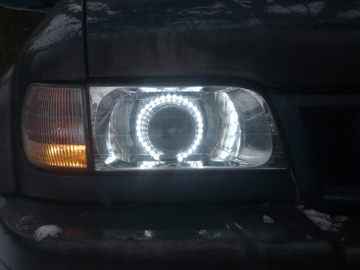

Ну вот. Закончилась моя эпопея с инсталляцией Хелловских модулей в фары Спортяги.
С включенным ближним:
Светотеневая граница ближнего:
Как говорится - "Комментарии излишни"
из светодиодных лент. Причем, светодиоды "направленного действия. B200.gif Прилепил тоже на прозрачный Поксипол.
.Прикрепленное изображение
Вот как ЭТО впотьмах выглядит ...
В общем, по городу могу теперь ездить вообще без ближнего ep.gif только на одних габаритах.
От этих светодиодов свет такой, как от стандартных фар, заляпанных жижей с дороги ep.gif

Panzer38   Ксенон ей в фары!   Feb 8 2009, 10:43 PM

ЧАО   Ну вот. Закончилась моя эпопея с инсталляцией Хел...   Feb 9 2009, 10:29 AM

609   А вот еще вопрос... А реально ли в хеловские модул...   Feb 9 2009, 06:03 PM
Panzer38   Серега, я не сомневался что ты рукодельник!...   Feb 9 2009, 07:00 PM
Panzer38   Схема переключателя. Действительно для рестайлин...   Feb 9 2009, 07:48 PM
