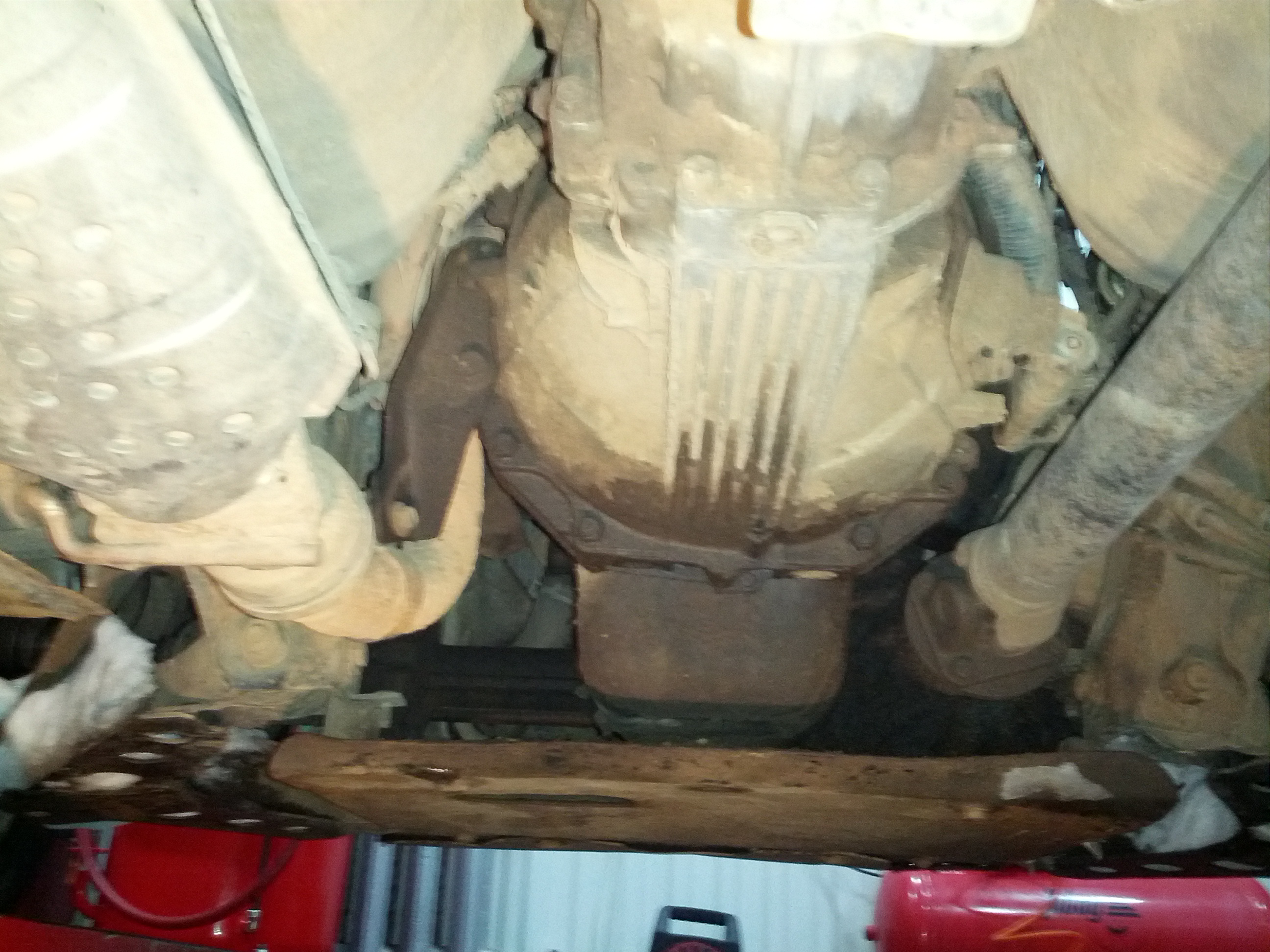

Передний давно и медленно потел-сопливил.Прикрепленное изображение
Сальник 0K011 27 165 купленный валяется..
Задний сухой ходил, в эти морозы потёк.Прикрепленное изображение
Купил и на зад сальник 0K012 27 018A, а также распорные втулки 2 штуки 00305-27171.
