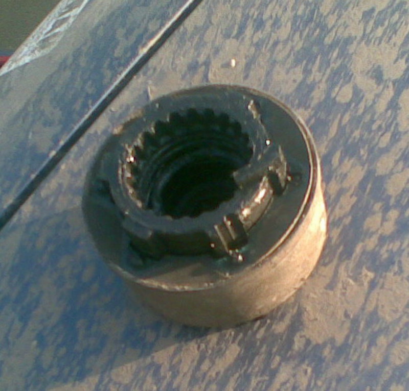

А после снятия крышки муфты меня ждал еще один неприятный сюрприз:
обломанный "зуб" (точнее, пол-зуба) внешней коронки муфты, которая ходит и замыкает муфту при включении. rvu-i-mech.gif rvu-i-mech.gif
Хорошо еще, что этот обломок просто мирно вывалился в свободный промежуток и там завяз в смазке, а не стал болтаться внутри.....
