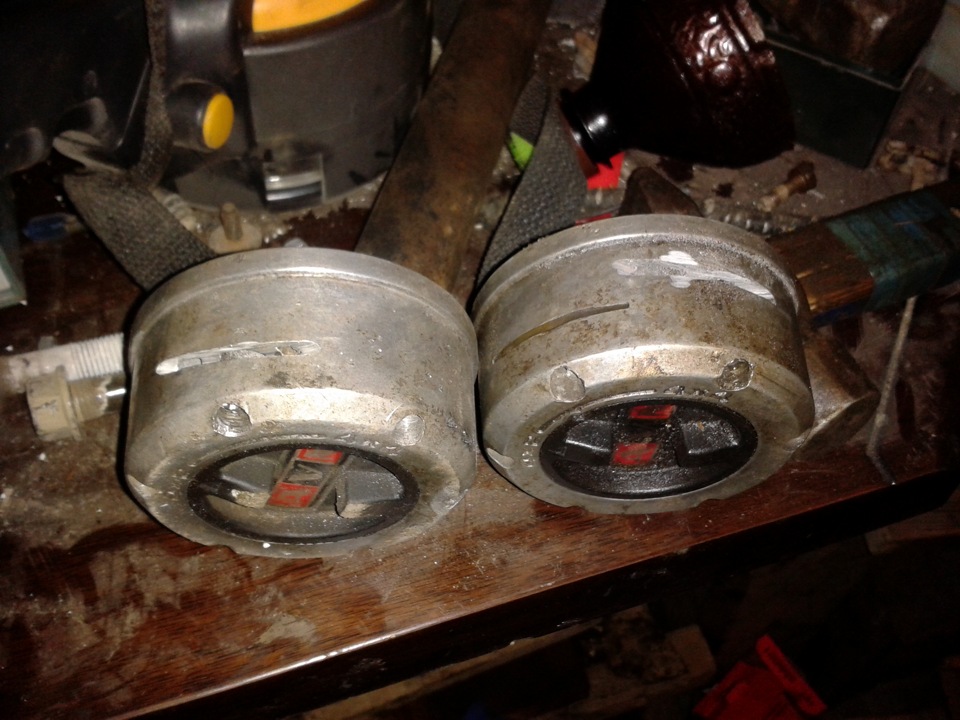

На днях, пока ждал очереди на шиномонтаже, решил подтянуть болты, крепящие муфту к ступице. rvu-i-mech.gif
ТРИ из шести болтов оказались СЛОМАНЫ. rvu-i-mech.gif rvu-i-mech.gif rvu-i-mech.gif
Причем, один, хоть и сломаный, но выкрутился целиком (нитка резьбы целой осталась). Второй доломался при выкручивании, а третий, видимо, уже давно сломан был, т.к. место излома уже все ржой покрылось.
В результате, пришлось выковыривать два обломка. .... но это отдельная песня. mad.gif
Итого, за полтора года эксплуатации комплекта муфт - в сумме, шесть обломанных крепежных болтов.
Излом у всех в одном и том же месте - там, где заканчивается резьба в отверстиях ступицы.
Встает вопрос - это все-таки брак партии болтов ????? или это конструктивная "особенность" системы?????
Что я делаю не так????
Как избежать такого в дальнейшем???
Проблема серьезная.
А после снятия крышки муфты меня ждал еще один неприятный сюрприз:
обломанный "зуб" (точнее, пол-зуба) внешней коронки муфты, которая ходит и замыкает муфту при включении. rvu-i-mech.gif rvu-i-mech.gif
Хорошо еще, что этот обломок просто мирно вывалился в свободный промежуток и там завяз в смазке, а не стал болтаться внутри.....
