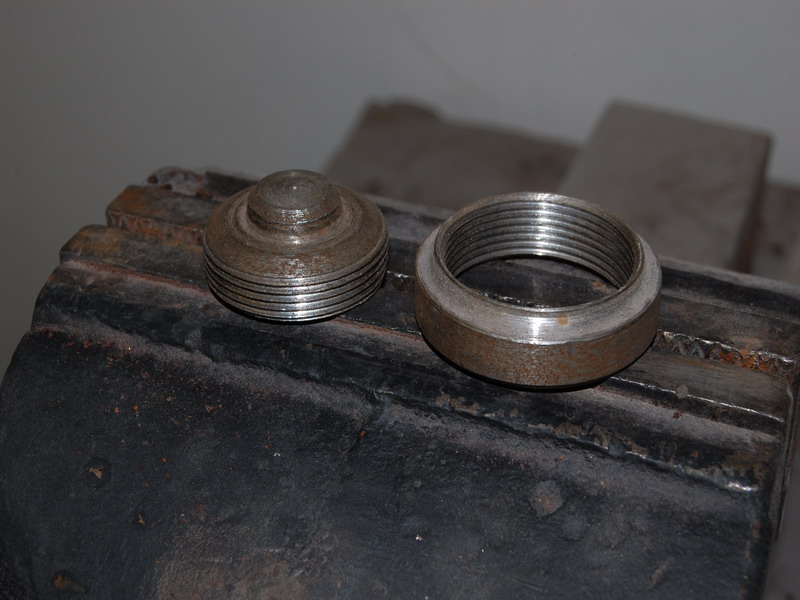

Починить можно не снимая рычаг-спиливаешь заподлицо болгаркой крышку шаровой,всё оттуда вытаскиваешь и привариваешь ввёртыши от жигулей-классики,они обычно на автобарахолках продаются или заказать токарю.Втулка тоже от классики по моему подойти должна,а лучше всего из фторопласта или ещёчего получше заказать тому же токарю.семь лет назад таким макаром делал весь передок на BMW-до сих пор ездиит и ничего не гремит
Доброго времени суток.
Сегодня отболгарил крышку верхнего рычага и вытащил палец. Теперь надо делать, но я так и не понял по фото, ода часть приваривается к рычагу, а какая в нее вкручивается, почемуто на фото их 3 части, разъясните пожалуйста как и что должно стоять.
И что за ввертыши от жигулей, в наше время они еще продаются ? Втулка от классики - это рем комплект шаровой, а какой именно ?

Валера_17RUS   Вот что у меня получилось из москвичевских шаровых...   Feb 20 2013, 05:53 PM
