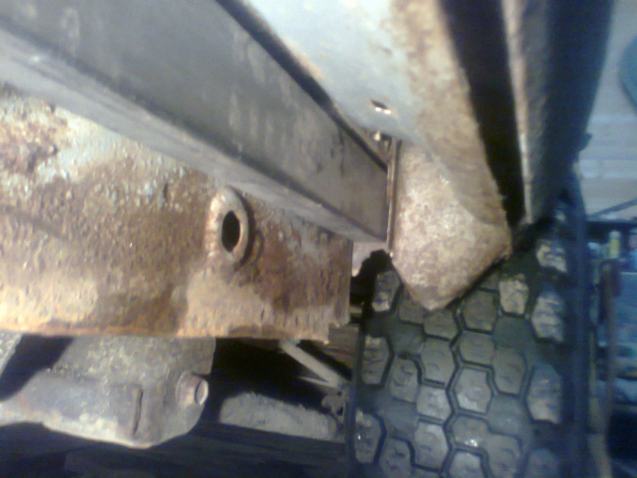

В начале были дырки
и много дырок
какая-то корейская сволочь мне в пороги губку запенила
чтобы грязи больше в пороге было
но я не растерялся и срезал фсё нах
продолжение будет..
