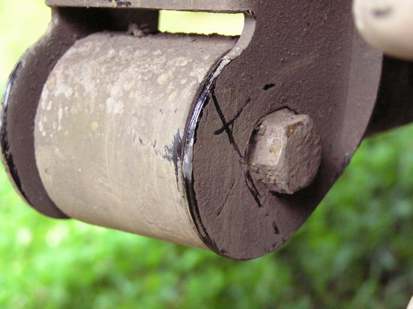

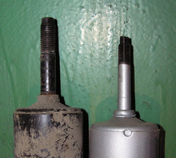

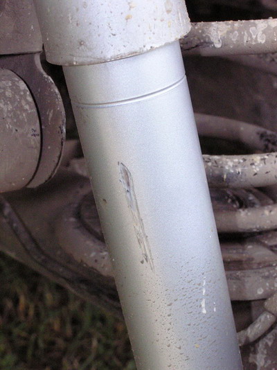

Поставил Каябу ... прошла неделя. Решил посмотреть как и что. И вот:
В общем, взяв в руки болгарку, отхреначил нафик выступающую часть кронштейна, сделав вровень с самой тягой.
Зазор между амортизатором и краем кронштейна увеличился больше чем на сантиметр! B228.gif
И вообще, почему нельзя было спроектировать эту загогулину повернутой в сторону дифференциала???
Кстати, в разжатом состоянии Каяба на сантиметр короче штатного амортзатора оказалась h365g.gif
Сантиметр, конечно хорошо, но при максимальном скрещивании амор сгибает сантиметра на 3.
Дэновские аморы работают пока отлично, (теперь перед достает раскачкой на фоне задних) B184.gif , но я на них пока с дороги то и не съезжал.
