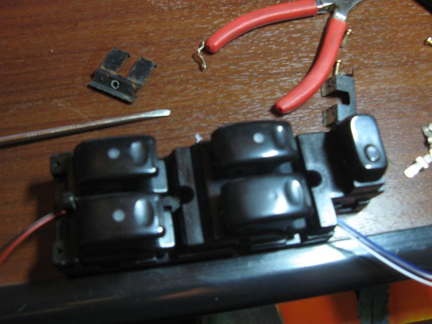

Я делал так:
Просверлил отверстие ф6 мм Прикрепленное изображение
Вставил такие светодиоды Прикрепленное изображениеПрикрепленное изображение как можно глубже(иначе пластинки не будут нормально двигаться и кнопка перестанет работать, а еще хуже произойдет К.З.), но нужно оставить место для движения кнопки. Можно крепить диод термоклеем при нажатой кнопке.Прикрепленное изображение В самих клавишах просверлил по одному отверстию ф3 ммПрикрепленное изображение
залил термоклеем (перед заливкой клавишу вокруг отверстия намазал маслом)Прикрепленное изображениеПрикрепленное изображение После застывания подрезал лишнее ножом.Прикрепленное изображение
В итоге это выглядит так Прикрепленное изображение
