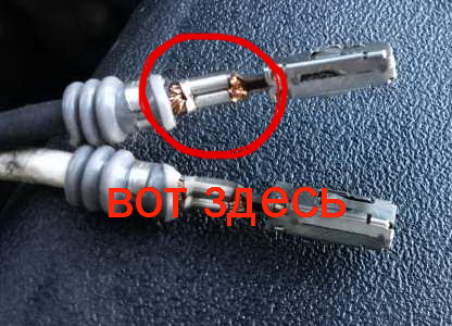

например вот так в самом раземе дмрв
Это ты разобрал разъем? У меня черный, запаяный по-моему, ну по крайней мере в резинке, я думал он не разборный.....
