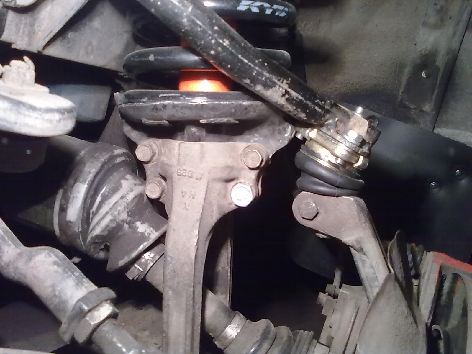

Вот что у меня получилось из москвичевских шаровых
Но сегодня поехал на развал схождение и там появилась роблема, болты в верхних рычагах с эксцентриками, они уже стояли в крайних положениях, а колеса так до конца и не встали так как положено, развальщик что то попытается вывести колеса схождением. В оконцовке сказал, что все нормально, но что то я с трудом в это верю. В апреле поездка планируется на 1.5 тыс км, вот и посмотрю будет кушать резину или нет.
Думаю если бы был оригинальный рычаг, то колесо бы ближе было притянуто к машине с верхней стороны.

post Feb 20 2013, 05:56 PM
я вот про что думаю. верхний рычаг поменял после 100 тыров, пыльник порван был, но палец жив. стоимость его 1500рэ. но зато знаешь что все ровно и не оторвется. Стоит ли овчинка выделки??? dumai.gif

woodgoblin   А развал в нужные углы выйдет?, у многих на предел...   Mar 15 2013, 08:56 PM
nicos   Сейчас центр вращения шаровой ниже мм на 20-25, ч...   Mar 15 2013, 10:51 PM
nonstopex   Ну как-то так получилось. Запрессовали, еще гайко...   Mar 15 2013, 10:53 PM
