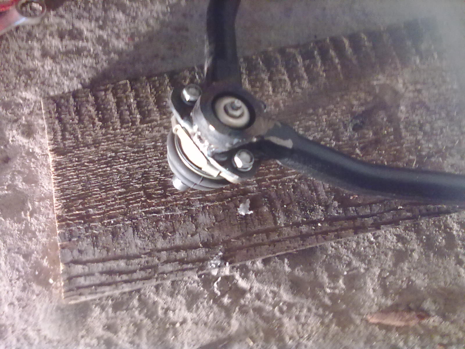

Валера_17RUS
post Feb 20 2013, 05:53 PM
Сообщений: 196
Регистрация: 10-July 11
Пользователь №: 9,717
место дислокации: Тыва
Вот что у меня получилось из москвичевских шаровых
Но сегодня поехал на развал схождение и там появилась роблема, болты в верхних рычагах с эксцентриками, они уже стояли в крайних положениях, а колеса так до конца и не встали так как положено, развальщик что то попытается вывести колеса схождением. В оконцовке сказал, что все нормально, но что то я с трудом в это верю. В апреле поездка планируется на 1.5 тыс км, вот и посмотрю будет кушать резину или нет.
Думаю если бы был оригинальный рычаг, то колесо бы ближе было притянуто к машине с верхней стороны.
http://travel.drom.ru/26190/
мое путешествие на КИА

Валера_17RUS
post Feb 20 2013, 06:23 PM
Сообщений: 196
Цитата(korol @ Feb 20 2013, 01:56 PM) *
я вот про что думаю. верхний рычаг поменял после 100 тыров, пыльник порван был, но палец жив. стоимость его 1500рэ. но зато знаешь что все ровно и не оторвется. Стоит ли овчинка выделки??? dumai.gif
после установки новых верхних рычагов, спустя 6-8 месяцев (3-5 тыс) пальцы стали болтаться с люфтом 2мм, вот и проездил я так 1.5 года.
я так и прикинул, что каждый год по 3 штуки на рычаги, + за развал
Как видите угол наклона привода критический, об это я написал тут
http://www.sportage-club.com/ipb/index.php...39&#entry273439
