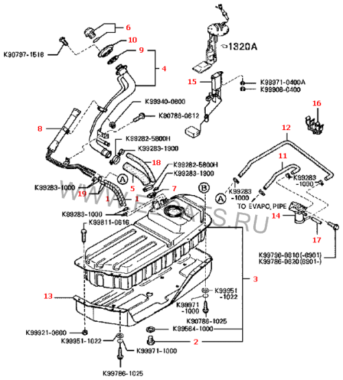

Вообщем эта система уже если честно достала....
Про черный ящик, ошибку 0440 и плохую заправку бензином я повторятся не буду уже все описано и рассказано на форуме 100 раз... Интересует маленько другое....
Как извесно эта система состоит из трех основных составляющих:
1. электромагнитный клапан аккумулятора паров топлива,
2. сам аккумулятор паров топлива,
3. трехходовой отсечной клапан...
Все это добро соединяет бак с впускным коллектором и упаравляется ЭБУ
Собственно вопрос:
1. Если все так, то что еще за хреновина (на рисунке красной стрелкой обозначена), и для чего она нужна если аккумулятор паров у меня установлен под задней частью авто?..Прикрепленное изображение
2. На том же рисунке обозначен черным цветом электромагнитный клапан, справа от него (где разъемы) идет шланг в пускной колектор, с лева в этот неизвестный черный бачёк, такое соединение правильное?... Почему спрашиваю, потому что в руководстве наоборот ( красным цветом)...Прикрепленное изображение
3. В этом же руководстве пишется про клапан системы вентиляции картера (обозначен синей рамкой), он у нас территориально где расположен?... че-то я его не найду, может он вообще ампутирован преждним хозяином....
Спасибо всем откликнувшимся...

На картинке вопрос про шланги был и электромагнитный клапан продувки абсобера: на нем шланги поменял, ничего не изменилось.... Так же машина останавливаясь на светофорах глохла и показывал 0440 и 0171...
И пришла мысль про отсечной ( на картинке синийм цветом)...
Я так понял перестал он у меня стрекотать а только открывается или закрывается... Получается что когда он должен стрекотать, он просто напросто закрывается или залипает, связи бака с атмосферой никакой, в баке вакуум создает электромагнитный клапан продувки абсорбера, отсасывая пары в колектор, производиельность насоса падает до нуля, обороты падают - ошибка 0171, слышны типа каких то хлопков...
Приоткрыв крышку бака все недоразумения проходят...

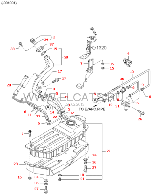

Я заметил, что уже три варианта исполнения этой системы. Не уверен, что это все варианты.
В каждом конкретном случае надо определятся с КОНКРЕТНЫМ вариантом исполнения для того, чтобы устранять неисправности или вести речь об изменениях.
Например...
Прикрепленное изображение Прикрепленное изображениеПрикрепленное изображение
Например...
У меня средний вариант так как америкос. Я высыпал уголь из черного ящика и все прочистил но этово хватило на пару месяцев dumai.gif
