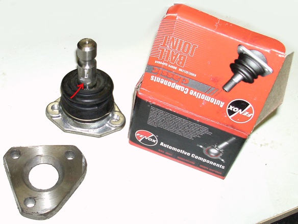

Если затевать "колхоз" со сменными шаровыми, то, может, стоит пластину крепления делать клином для обеспечения более правильного угла (при лифте, канеш)?
+1
В идеале палец длиннее нужен, а так заморачиваться смысла нет, от космича запчасти полное г..., хотя это и не новость конечно smile.gif , крестовина в белкарде умерла за лето и цена в 200р не оправдание, лучше оригинальную за 700р купить, если бы подходила.

Цитата(Вован36 @ Feb 20 2013, 04:45 PM) *
+1
Про какой плец идет речь? про тот что встает в ступицу сверху???
на фото видно, что палец длинный (родные короткие) и человек специально делает пропил, чтоб палец по глубже сел, и я сделал также, если вставлять и затягивать болт в том месте где родная канавка, то ступица еще ниже будет и угол приводов будет еще больше, ИМХО B200.gif
Что нам даст длинный палец ?
У кого сколько ходят верхние рычаги оригинальные?? мои родные чуть больше полу года
я на своих откатал около 100 тыров. даже не смотря на то что пыльник порвался, люфтов не было. это еще при критическом угле
