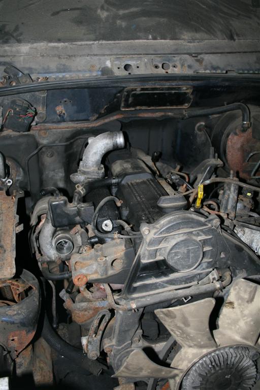

Имеем бензиновую 16-ти клапанную короткую америкашку. Автомат, с подушками и тд.
На данный момент машина разобрана до болта, кузов в окраске, рама на подготовке к антикору и окраске, все агрегаты сняты. Планируется лифт кузова и подвески. Есть желание поставить турбодизель от 98-го года, который есть в наличии не подалёку. Так же есть возможность с той же машины взять необходимые запчасти для переделки. В перспективе можно будет поставить фронтальный интеркуллер и турбинку поинтереснее.
Вопросы:
Стоит ли игра свеч, при том чт дизель уже дороже 95-го))
Что нужно кроме мотора?
Что за насос там стоит, как его надёжность и гемморойность?
Реально ли подружить проводку, что бы всё работало, в т.ч. подушки?
Если уж так геммороиться, не поставить ли мне АБС(у меня его нет)?
Фото донора:

Болячек, что у тех , что у тех хватает, необходимо понимать, что из этого в результате хочется поиметь... dumai.gif
Подружить "мозги" двига и коробки нереально все это "в копеечку". Здесь вариант - полная замена проводки с составляющими - оно надо? dumai.gif
"Кореец" 2002 автомат TDI
