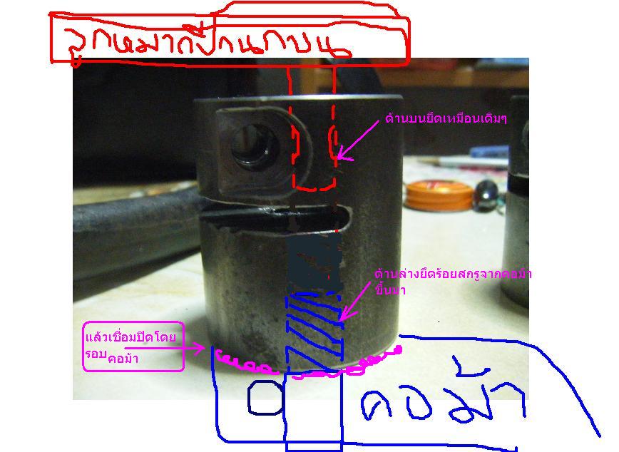

post Mar 3 2013, 08:04 PM
Цитата(SAVant @ Mar 3 2013, 06:54 PM) *
стрёмная деталюга... dumai.gif как бы она в месте пропила не лопнула....
