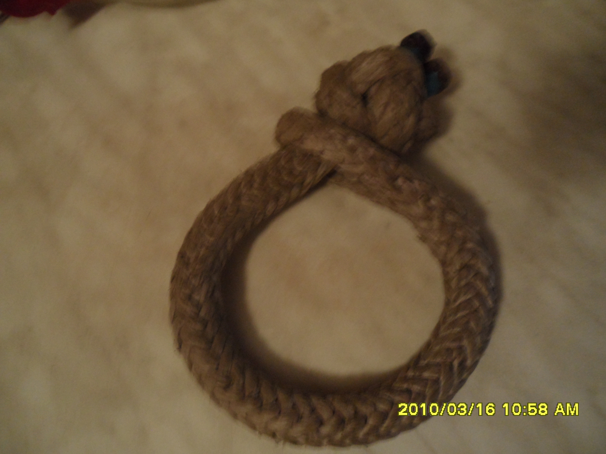

я вот такое сплел blink.gif мне понравилось, перехожу на них
софт-шакл
правда надо с синтетич. троса, типа "лирос" 5-10мм, а я с кевлаврового б\у на 12 blink.gif выипся biggrin.gif
бАльшой + лететь в стекло нечему
софт-шакл
работате как надо rulez.gif rulez.gif rulez.gifсегодня проверено rulez.gif железо ффтопку!!!

contra   я вот такое сплел :blink: мне понравилось, перехо...   Mar 15 2013, 09:21 PM
ghost   я вот такое сплел :blink: мне понравилось, перех...   Mar 15 2013, 09:30 PM
contra   чёта нам эти софтшаклы как то доверия не внушают....   Mar 15 2013, 09:36 PM
oboroten   я вот такое сплел :blink: мне понравилось, перех...   Mar 16 2013, 06:32 PM
c4d8   Soft Shackle , плетем, а потом испытываем.. :)   Mar 16 2013, 11:11 AM
oboroten   [color=#3366FF][u]Soft Shackle , плетем, а потом ...   Mar 16 2013, 06:54 PM
contra   сижу пью пиво изучаю :h3GOODg: :h3GOODg: :h3GOO...   Mar 16 2013, 07:36 PM
oboroten   мне сплетешь? :dumai: :blink: :ep: Уже шнурки...   Mar 16 2013, 07:53 PM
