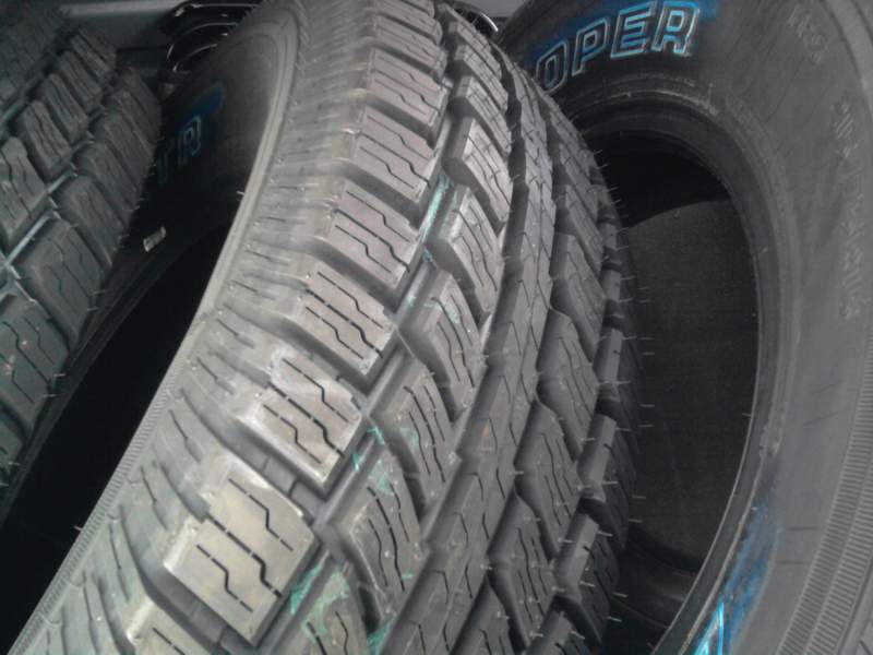

Lincor   Привезли комплект COOPER Discoverer ATR 215/75R15 ...   Mar 23 2013, 11:04 AM
Lincor   Сфотал. Волосаааатые :)   Mar 23 2013, 10:03 PM
Александр 533   Сфотал. Волосаааатые :) Тыров на 5 дешевше ВF, ...   Mar 24 2013, 01:23 AM
Ed_   Сфотал. Волосаааатые :) ойёй, такие же хочу, гд...   Apr 15 2013, 03:03 PM
Lincor   ойёй, такие же хочу, где брал? 215/75/15 Туд PS:...   Apr 16 2013, 08:02 AM
