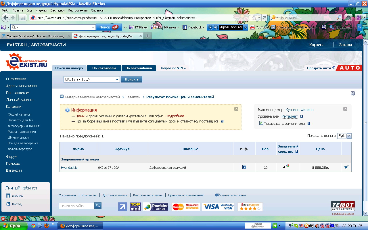

Уважаемые, так случилось, что стал обладателем спортэйджа 2004 г. Калининградской сборки. У машины разбит передний редуктор, ремонту не подлежит. Поиски по вин не дали результатов. В интернете нашел несколько вариантов редукторов, какой подходит неизвестно. В сервисах вразумительного ответа не дают. Стоимость редуктора не позволяет осуществлять подбор методом проб и ошибок.
Подскажите, пожалуйста, какой редуктор подойдет на указанный автомобиль, если нужны дополнительныен данные, напишу.
Спасибо.

Цитата(pdk1 @ Mar 25 2013, 08:33 AM) *
0K011 27 100А это верно?
не верно... это надо 0K016 27 100A
на экзисте - 5 600, в автодоке 4 500 рублей...
post Mar 25 2013, 06:32 PM
blink.gif чет дешево, точно он?
