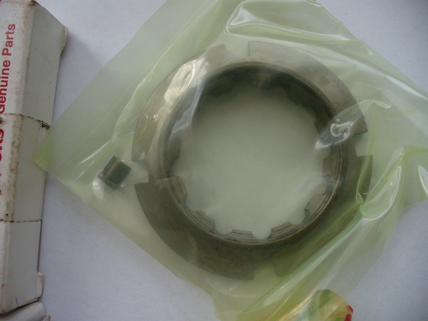

Всем привет. Собираюсь переходить с вакуума на усиленные автоматы. Вакуумы работают, но... червячёк гложет по части неожиданного невключения.
Автоматы вот такие:
В той детальке, что справа (гайка ступичная) в верхнем углу мешочка лежит сухарик. Куда его втыкать, кто знает? И как он должен стоять? Есть ли у кого фото гайки в сборе, или схемку кто набросает.
Автоматы вот такие:
На кулаке (куда гайка накручивается) есть две канавки прямоугольного сечения. Любую канавку совмещаешь с ближайшим полукружием на внутренней части гайки и туда заводишь стопор (сухарик), полукруглой частью к гайке, прямоугольной к кулаку. Так стопорится ступичная гайка.
Кстати, некоторые ответки идут уже зацело с двумя стопорами. Тогда этот сухарик вообще не нужен, гайка стопорится ответкой. Но у тебя вроде ответка без усов, насколько на фото видно.
Всё верно,это усиленный комплект в нем ответки безусые поэтому стопора отдельно идут
