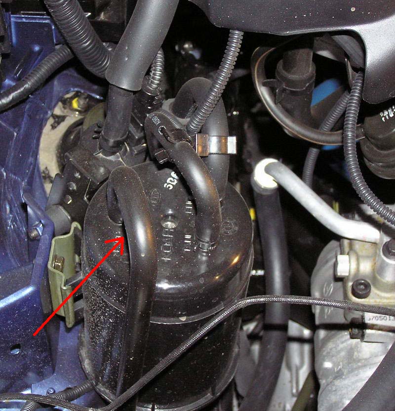

Два дня подряд по утрам стало заметно прохладнее, температура примерно +7 град. Выезжаю на работу, запускаю двигатель и резко в салоне такая вонища бензином,- запах типа остатков не сгоревшего топлива. Я в недоумении, это так НАДА или что-то тут не так?! blink.gif
З.Ы. после прогрева, все нормяк, никаких запахов

Цитата(Алексей Ч. @ Aug 18 2007, 11:10 AM) *
Преисполненный чувством собственного достоинства решил вечером потрогать "писюнчик"! rolleyes.gif
Ну все обшарил, чуть маленикий клапанок не оторвал нафиг, НИ КАКОГО ПИСЮНЧИКА у меня нет h365g.gif .
Верннее на машине моей blink.gif . Вполне серьезно! Ну нет там ничего. Я так понимаю тот, что по польше, - это адсорбер, так вот к нему идут два шланга сверху, и всё (!), снизу ровное днище не имеющее никаких sorry.gif писюнчиков.
З.Ы. Мож мне шланги с маленького клапана сдернуть, и попробовать дунуть в него. Я так понимаю он же работает как обратный клапан?! huh.gif
Смотри, как на моей машине устроено - сверху три шланга.
Два в системе, один (на который указывает стрелка) и есть "ПИСЮНЧИК" B228.gif
Может, у тебя с него сорван шланг?

Алексей Ч.   Преисполненный чувством собственного достоинства р...   Aug 18 2007, 11:10 AM

Алексей Ч.   Наконец-то услашал ;) Клапан щелкает, а точнее ...   Aug 21 2007, 08:50 AM
Panzer38   Преисполненный чувством собственного достоинства ...   Aug 21 2007, 11:08 AM
Алексей Ч.   Снимок конечно не очень, но вполне очевидно как ус...   Aug 21 2007, 12:17 PM
Алексей Ч.   УРА ! ПА-БЕ-ДА ! :fh: Сейчас по утрам ну ...   Sep 18 2007, 04:44 PM
