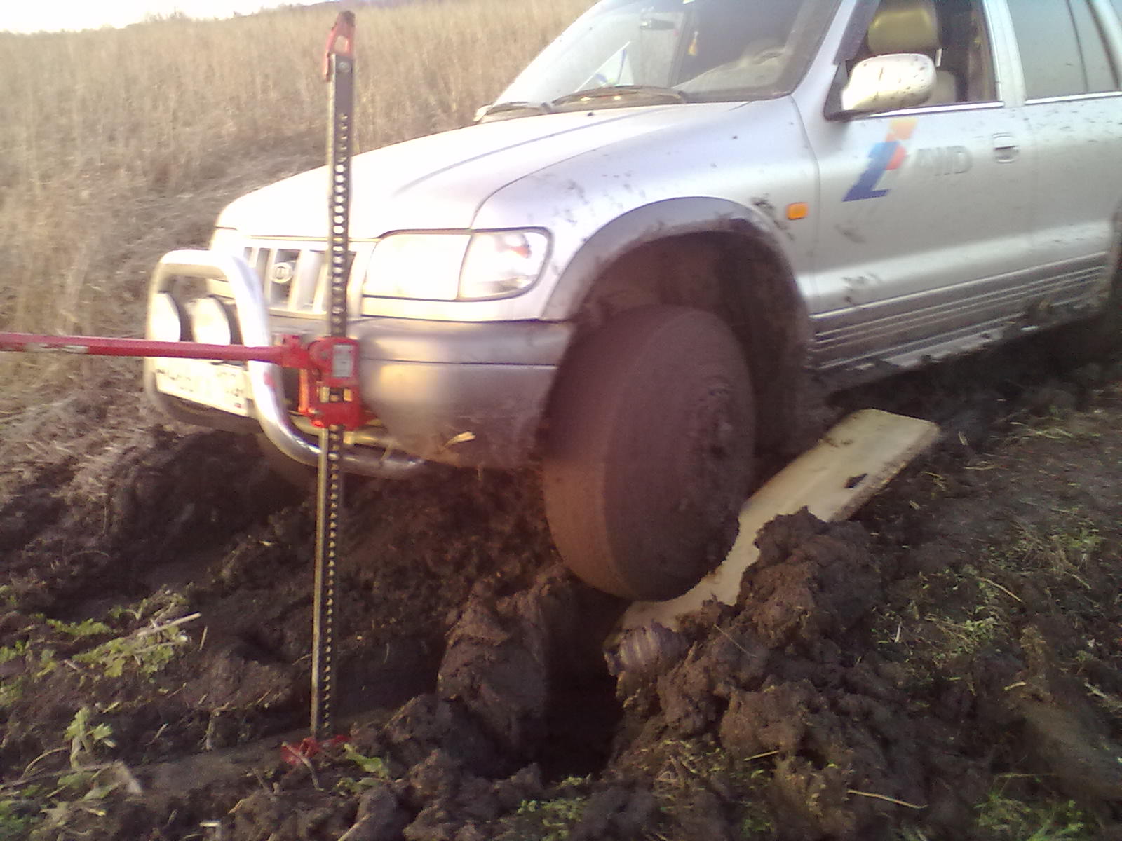

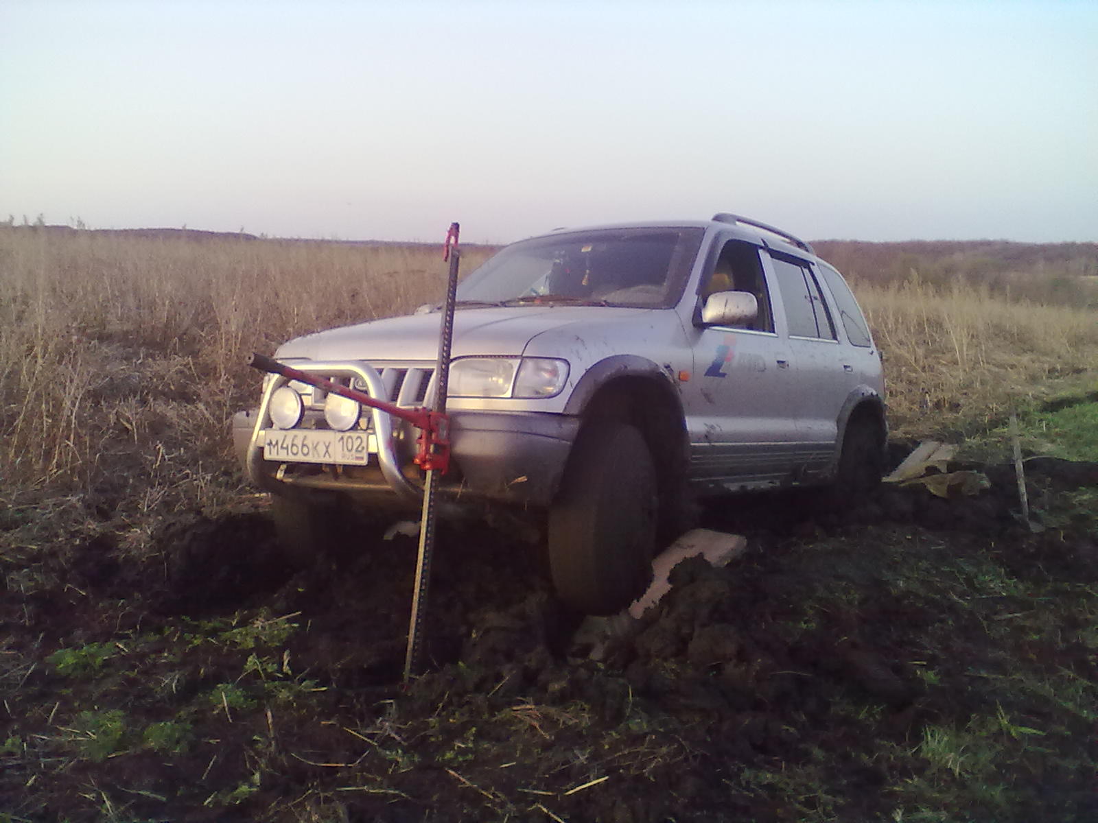

Всем доброго времени суток. Ситуация следующая: силовой бампер в планы не входит...вообще. НО. Иногда могу сесть на брюхо. Так уже было прошлой осенью. Поднимал передок масляным домкратиком, упирая его в трубу под бампером, переставляя и подкладывая брёвнышки, пока не поднял на высоту, позволяющую уложить под колёса достаточное количество веток и камней для выезда. Трубу конечно прижал к бамперу. Крепления ещё не смотрел - оставил до весны. Вот и задумался: возможно ли, не увольняя штатные бампера изготовит зацепы для джека по центру сзади и спереди? Если у кого есть готовое решение - просто офигенно, ну и идеями и соображениями поделитесь... Заранее всем спасибо. smile.gif

мы так поднимали. ни че не где не хруснуло. не перекосило и не повело.

Азат З   Изготовить такую штуку из швеллера 12 две штуки. у...   Mar 27 2013, 10:33 AM
Азат З   Изготовить такую штуку из швеллера 12 две штуки. ...   Apr 22 2014, 11:05 AM

Азат З   вот вторую поставил и поднял джеком. можно и под...   Mar 28 2013, 06:18 AM
Азат З   . Таким способом поменял передние колеса на летние   Apr 2 2013, 07:15 AM

Алексей Лапонов   мы так поднимали. ни че не где не хруснуло. не пер...   Mar 31 2013, 09:59 AM
Мазай   мы так поднимали. ни че не где не хруснуло. не пе...   Mar 31 2013, 10:04 AM
