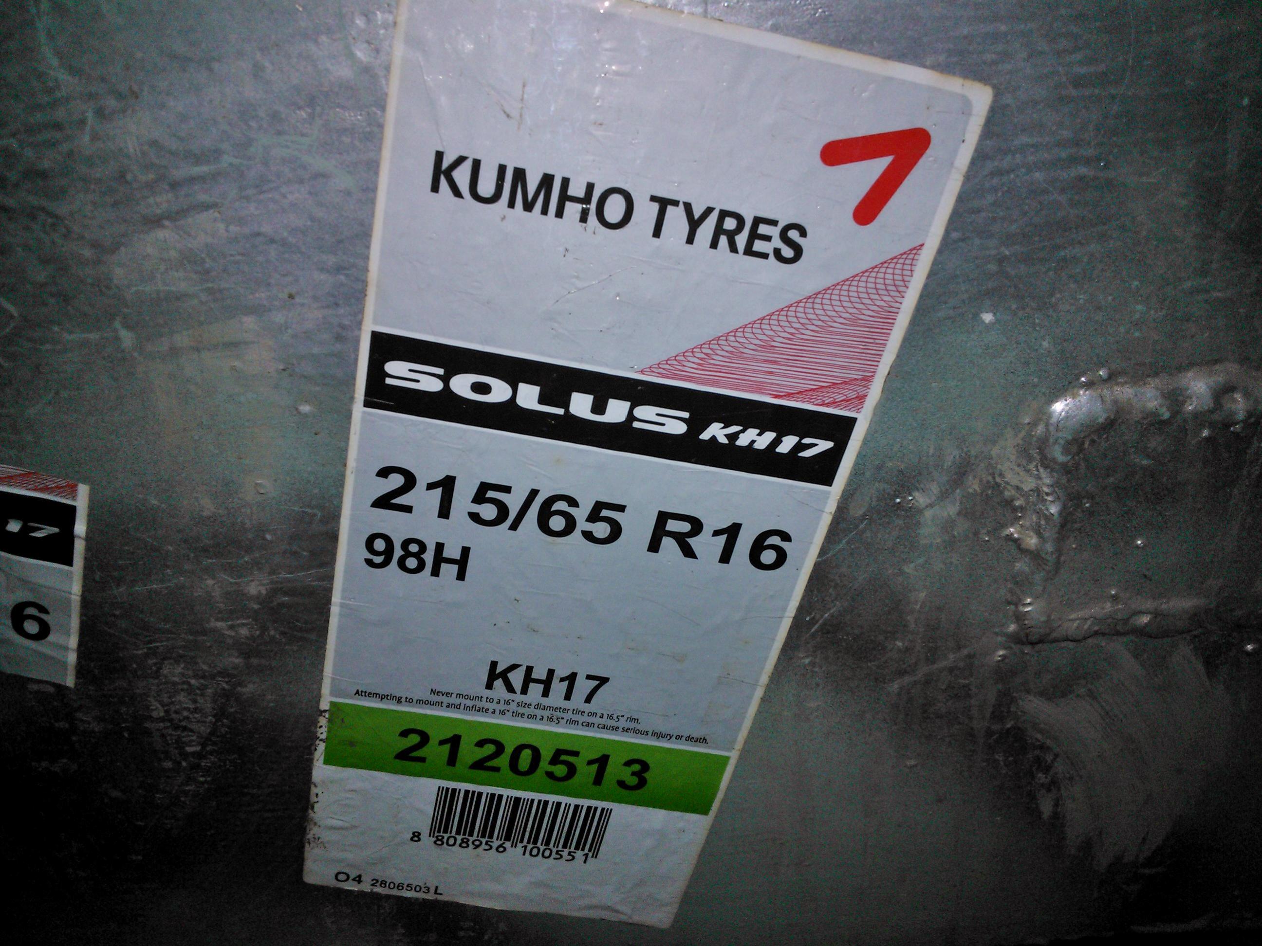

к стати взял себе на лето вот такие тапки......по асфальту на работу ездить....Прикрепленное изображение Прикрепленное изображениеПрикрепленное изображение
