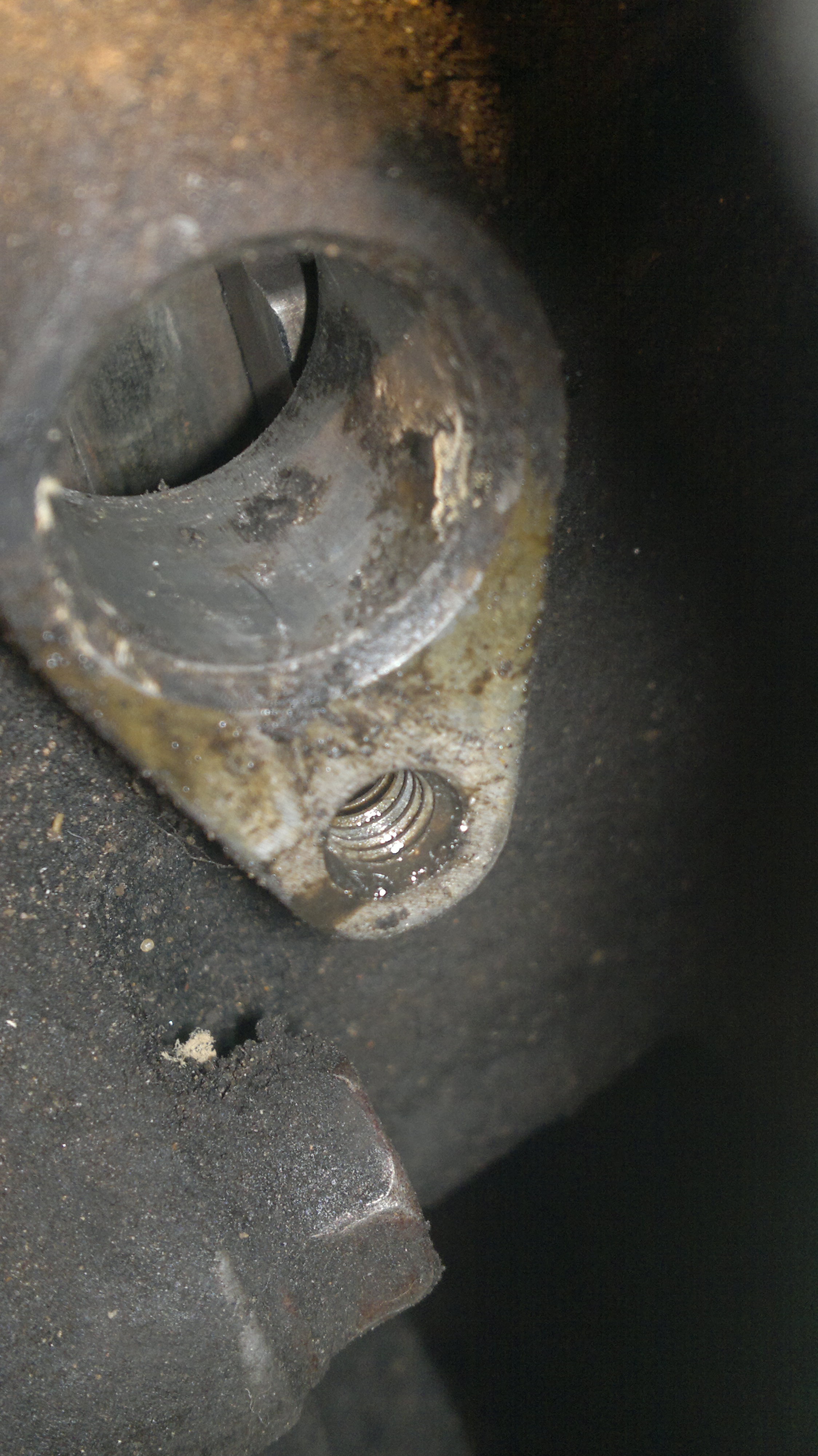

Здравствуйте, проблема со спортажом1:
1. не заводится, нет искры.
поменял датчик коленвала, проверил всю проводку, катушки, свечи и т.д. не помогло
снял проверил мозги -- ничего криминального, ошибок нет.
стартер крутит весело.
заметил одну вещь, когда менял датчик коленвала: в книжке написано зазор до колеса 1,5 мм+-0,5мм, а у меня там милиметров 8. не знаю как выглядит это колесо.
может кто подскажет или фото есть.
Там, по идее, должен стоять какой-то болт или штифт??
Подскажите, а то машина не на ходу. В пятницу приехал сам, а сегодня весь день заводил, результата ноль.

хм, посмотрел еще свое фото.
почему может сместиться маховик назад примерно на 1 см? зубья в отверстии просматриваются...

MDS   у меня в отверстии куда датчик вставляется зазор м...   Apr 6 2013, 09:25 PM
MDS   хм, посмотрел еще свое фото. почему может сместит...   Apr 6 2013, 10:34 PM
Александр 533   хм, посмотрел еще свое фото. почему может смести...   Apr 6 2013, 10:35 PM
MDS   спасибо, за ответ, особенно порадовало про подшипн...   Apr 6 2013, 10:45 PM
Александр 533   спасибо, за ответ, особенно порадовало про подшип...   Apr 6 2013, 10:52 PM
MDS   так вот в сторону ...опы и сдвинулся.   Apr 6 2013, 11:26 PM
korol   снимай коробку и смотри что венец там делает. Хотя...   Apr 7 2013, 12:01 AM
MDS   да, завтра вскрытие покажет...   Apr 7 2013, 12:07 AM
Александр 533   да, завтра вскрытие покажет... Там снизу пара ре...   Apr 7 2013, 06:20 PM
MDS   через дырочки ничего не видно. снял коробку, вене...   Apr 7 2013, 07:33 PM
MDS   продолжение банкета.... сегодняшний день показал,...   Apr 8 2013, 07:05 PM
Виктор   продолжение банкета.... ... интересны все мнения...   Apr 8 2013, 08:46 PM
AlexSolder   Зубчатое колесо счётчика положений коленвала на ма...   Apr 8 2013, 08:25 PM
MDS   Перед установкой все было отфоткано. Колесо соскоч...   Apr 8 2013, 09:30 PM
