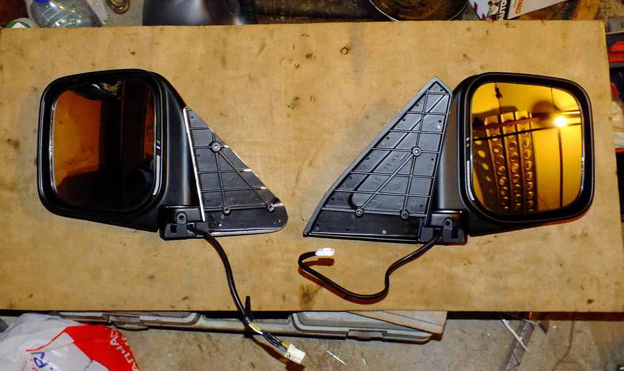

В выходные установил на спортягу зеркала от Паджеро 2.
Фоткал в темноте, так что....
post Apr 7 2013, 11:15 PM
Зеркала удалось прикрепить практически "штатно" - только обрезал все лишнее по периметру кронштейна.
Просверлил пару дырок в двери. Закрепил изнутри тремя болтами под внутренний шестиграннник.
Зеркала встали как родные smile.gif Даже декоративные пластиковые накладки изнутри встали на свое место smile.gif
Подключил проводку электрорегулировки - работает!
левая фишка
правая фишка
Фишки регулировки срезал со Спортяжных зеркал и припаял вместо паджеровских.
В сложенном состоянии зеркала выглядят вот так:

ghost   ну раз просили :D сделал пару фоток... правдо одн...   Nov 15 2013, 06:14 PM
