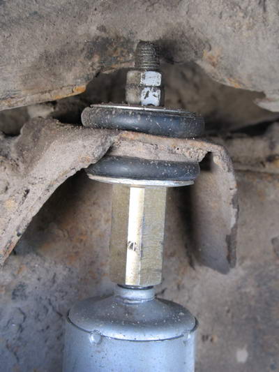

немного упустил, вернее неувидел blink.gif ВЫ провтавки под амы ставили(вродь ежели на 7см. то без них никака dumai.gif )? smile.gif
Естественно, на верхний шток амортизатора накручен удлинитель 5 см:

Ты размеры дай biggrin.gif Или хотя бы шток с резьбой б\ушного аморта

нсчет чертежика надыть Костю просить.А размеры ..... в выхи попробую померить dumai.gif
