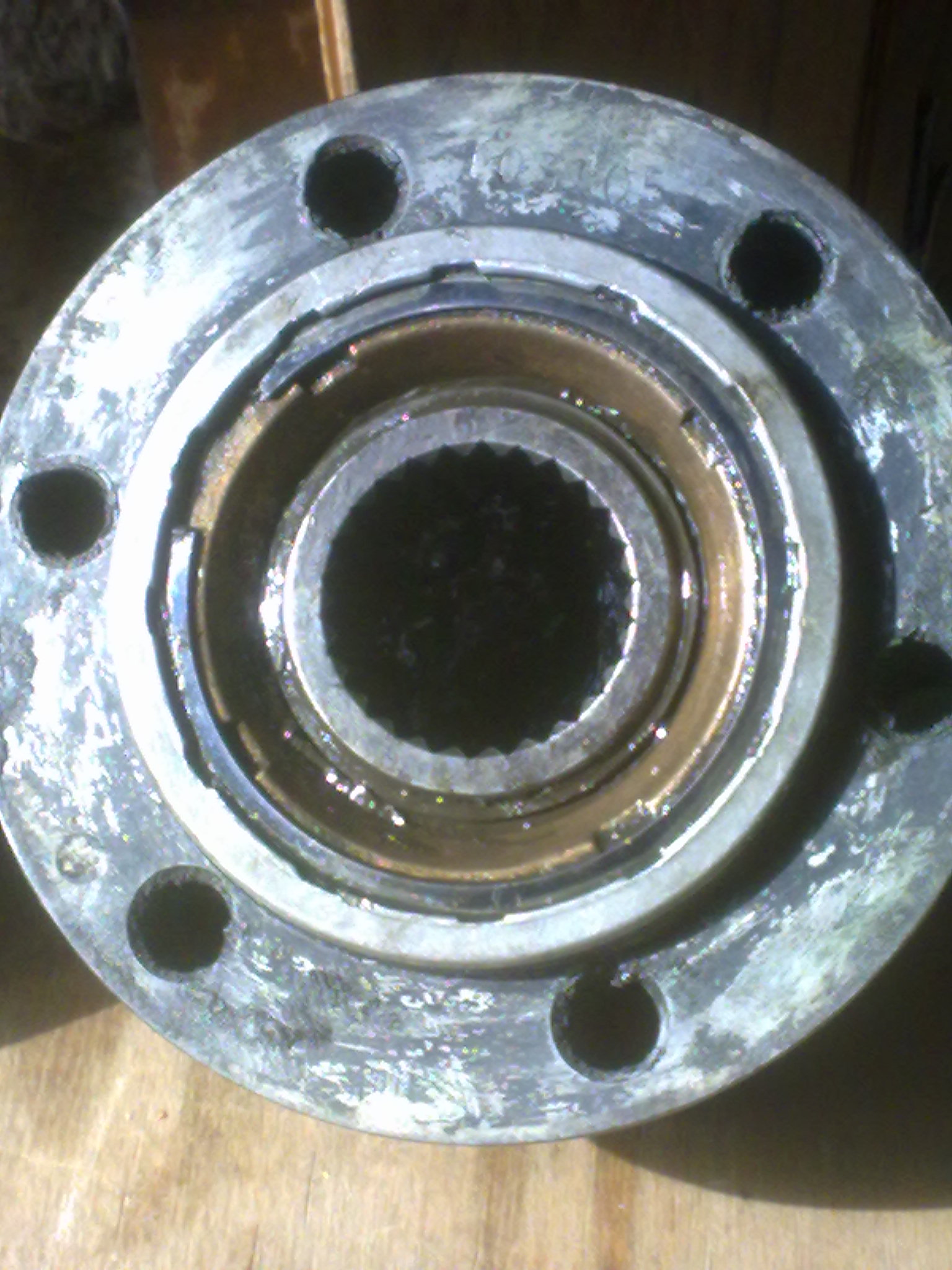

post Apr 13 2013, 08:23 AM
B020.gif Реанимировал свой сломанный хаб .Как писал раньше (правда в теме "Ручные хабы") выдавило стопорное кольцо и разобрало хаб на запчасти! Под другое кольцо протачивать канавку негде поэтому принял решение крепить на болтики(теперь это не ваккумный,а БОЛТОВОЙ хаб biggrin.gif ). Выглядит это так-Прикрепленное изображениеПрикрепленное изображениеПрикрепленное изображение Добавлю, проверка в течении недели во всех режимах показала работоспособность хаба. B228.gif dumai.gif biggrin.gif Теперь и второй хаб можно закрепить болтиками для надёжности! dumai.gif
