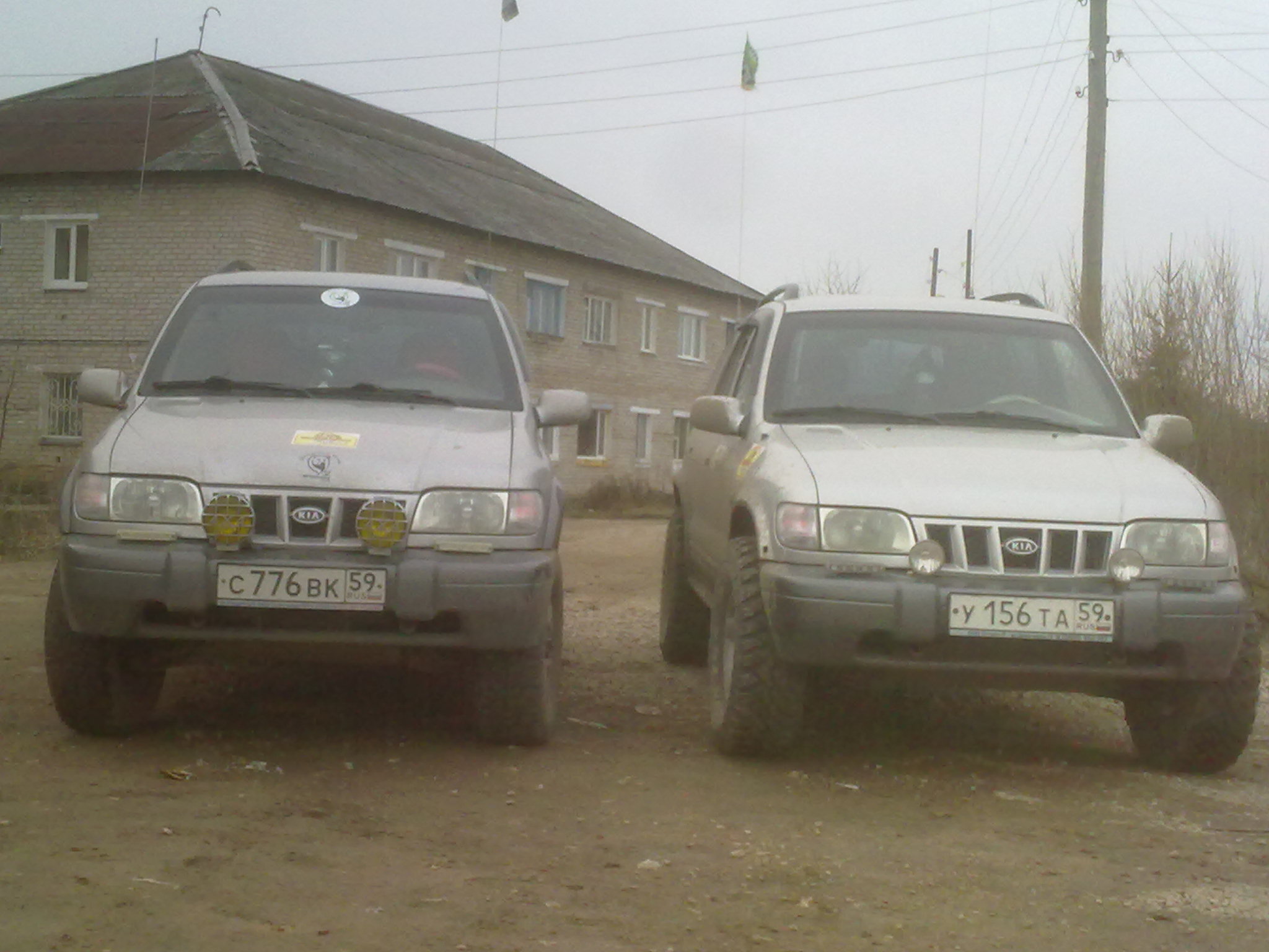

post Apr 19 2013, 08:29 PM
Цитата(ghost @ Apr 19 2013, 10:16 PM) *
ef.gif -Прикрепленное изображениеПрикрепленное изображение Вот который с жёлтыми ПТФ-на 29" ,а другой на 31". В чём разница? blink.gif dumai.gif

Михаил776   :B020: В чём разница между колёсами 29"и 31...   Apr 19 2013, 07:33 PM
ghost   :B020: В чём разница между колёсами 29"и 31...   Apr 19 2013, 08:16 PM
Михаил776   разница как минимум в 5см.. :) :oooh: - Вот кот...   Apr 19 2013, 08:29 PM
