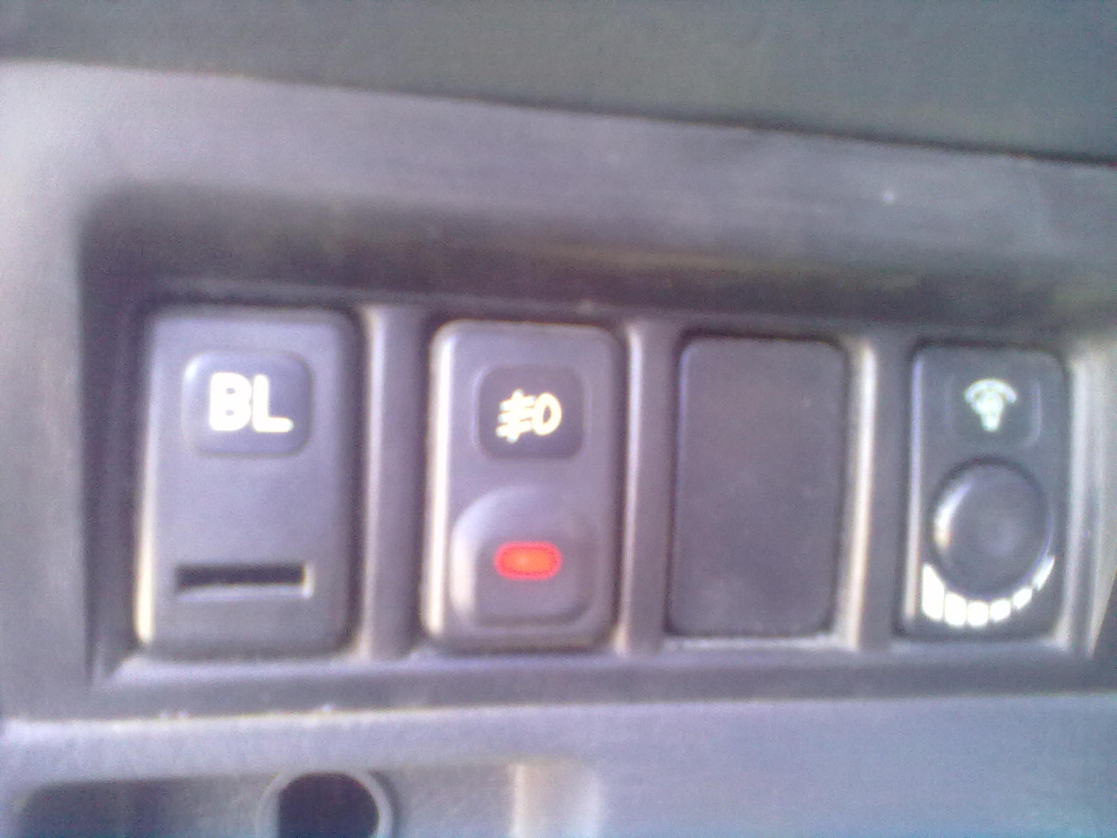

Что за "кнопка" крайняя левая, снимал эту панельку, к ней подходит 3 провода. Сама она не нажимается.
однако тоже военный спортяга тумблер для включенмя инфр. красных чтобы самолёт ночью не заметил авто. B128.gif

Meg@DED   Отверткой поддень крышку, там тумблер. Насколько я...   Apr 21 2013, 02:59 PM
Никола Болт   круто. у меня 2 в заднем бампере, больше нигде нет...   Apr 21 2013, 04:10 PM
Meg@DED   Вот схема, фотки нету. У меня на радиаторе нет уж...   Apr 21 2013, 05:29 PM
